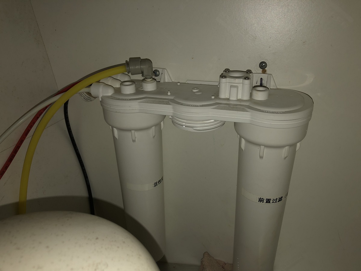

汗。这个够能拖的。
建议是6-12个月换一下前面的折叠滤芯。这滤芯很脏了。

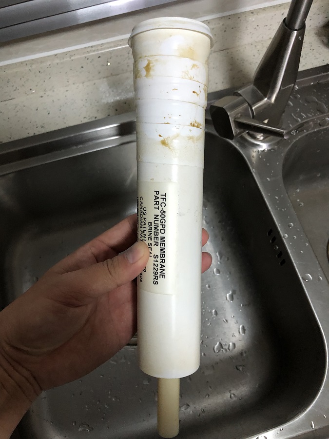

今天上午刚刚才把前置的折叠滤芯更换掉,我这个情况,RO膜是不是需要换了?
发表于 2019-6-1 16:22 | 显示全部楼层
可以检测一下TDS。从道理上讲应该要换了

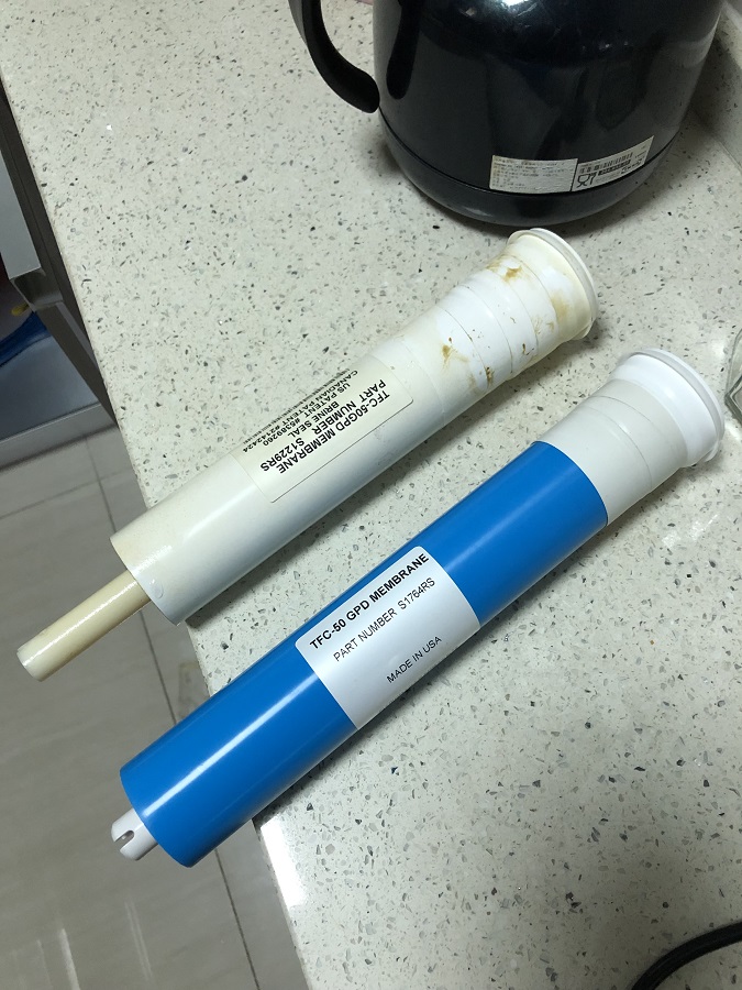

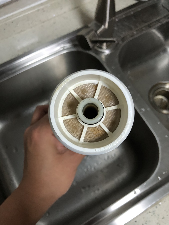

 楼主| 发表于 2019-6-1 17:29 | 显示全部楼层
之前更换的滤芯那么脏,就没有检测TDS,直接定了新的RO膜来更换。新RO膜是蓝色的,比原配的要长一截,而且上面标注的是TFC-50,我家的型号不是TFC-300嘛,难道通用?旧的RO膜什么原因有油污还不得而知。
