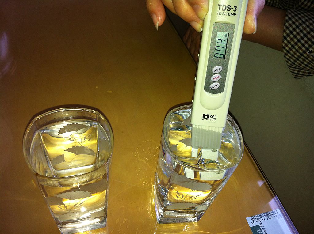

 楼主| 发表于 2013-5-26 22:11 | 显示全部楼层
自来水TDS。

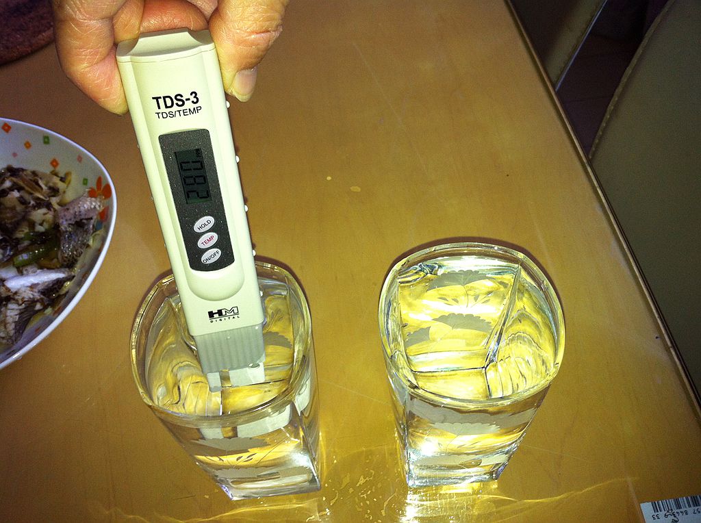

 楼主| 发表于 2013-5-26 22:12 | 显示全部楼层
处理后TDS。
