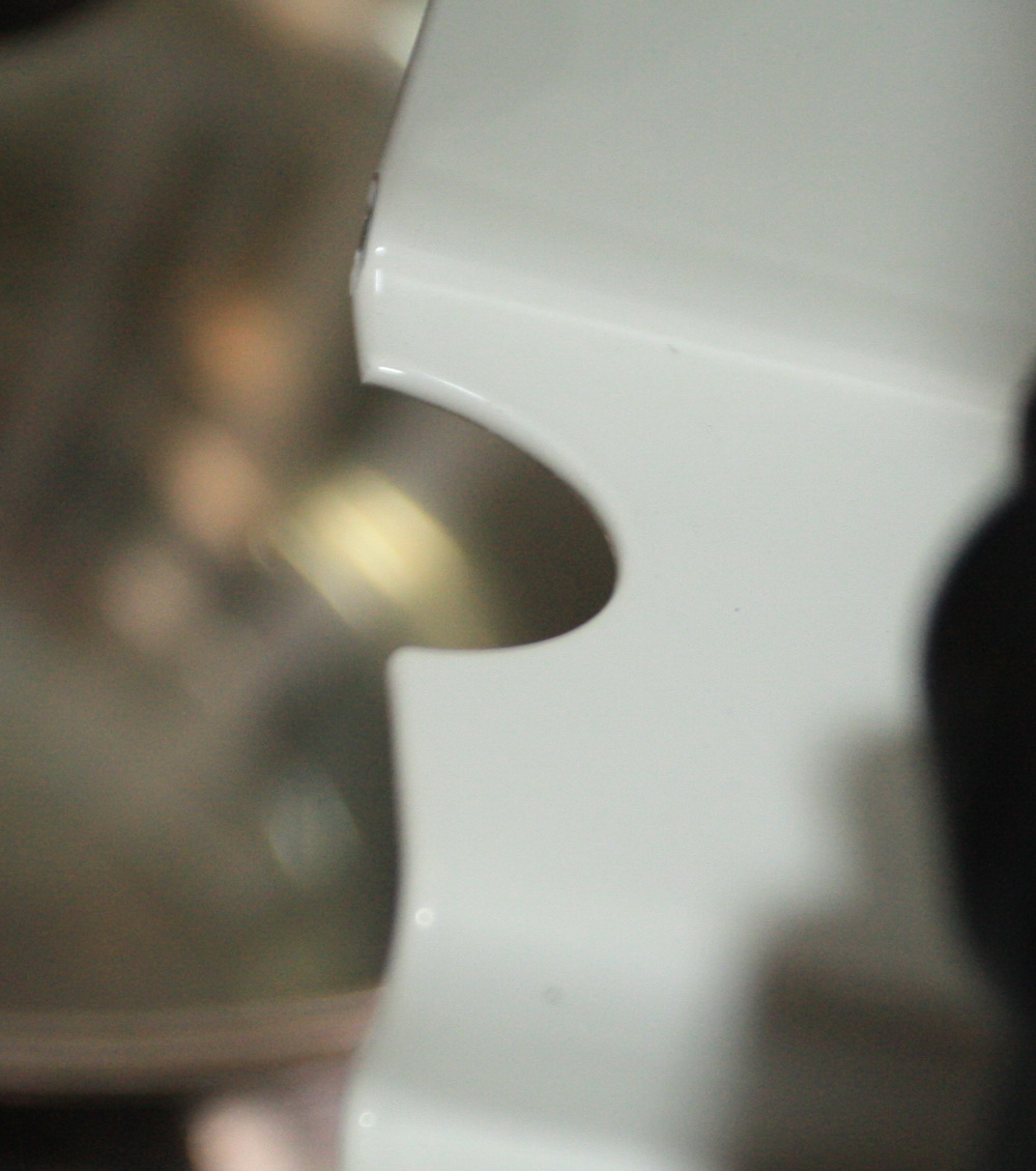

注意这两个孔。专门供软管用的。。把软管从这里穿出来,盖子才能盖得上
上一张连好管子的图..

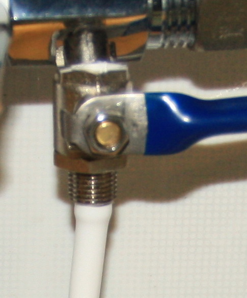

连接进水管。

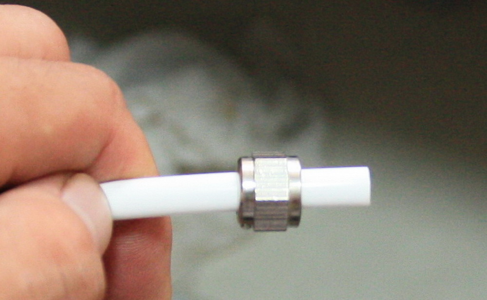

把不锈钢螺帽旋下来,软管裁好后穿过螺帽,
然后把软管套在小阀门的管上,这里需要费点力气..一定要套到底部。再把螺帽旋上。一般情况下手旋即可。不放心的话也可以用活扳手轻轻紧一下。不要太用力。

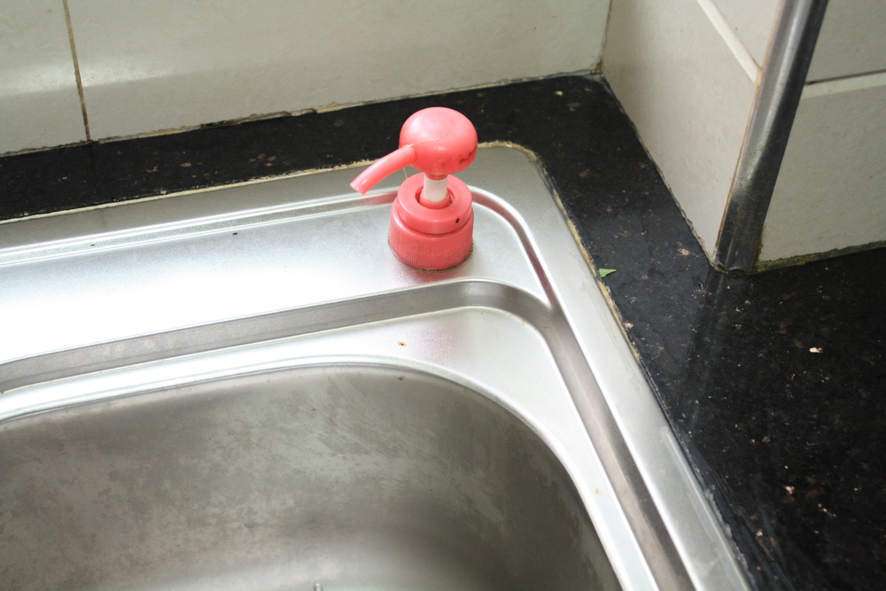

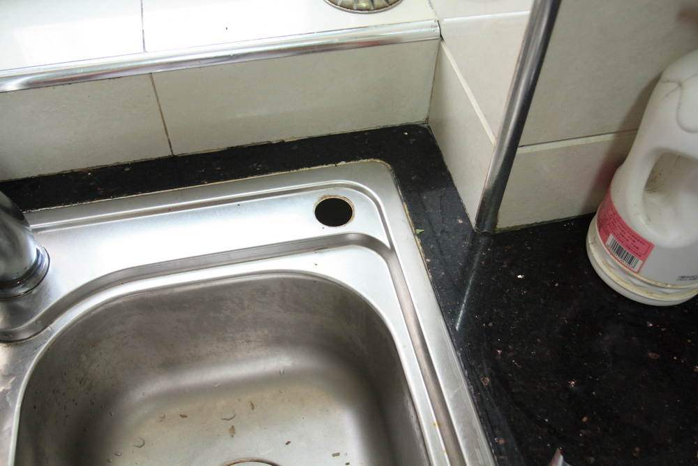

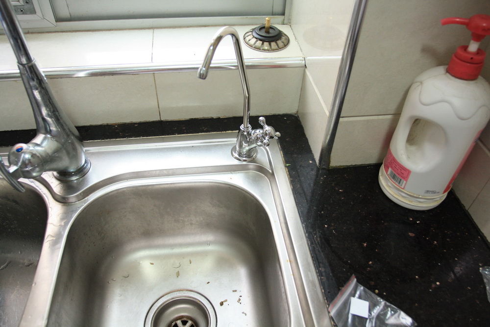

连接水龙头。这里利用水槽上现成的皂液孔,这个孔一般在水槽的右侧角上。
有一些人家里用了皂液瓶,更多的人家里是直接用一个塑料卡子封住那个孔。
把皂液瓶取下来,可以看到孔。
把龙头拆出来放在孔上比试一下。OK。

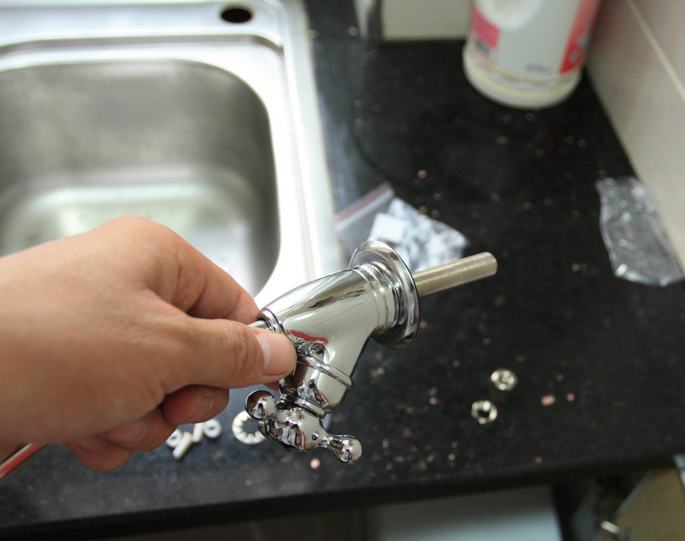

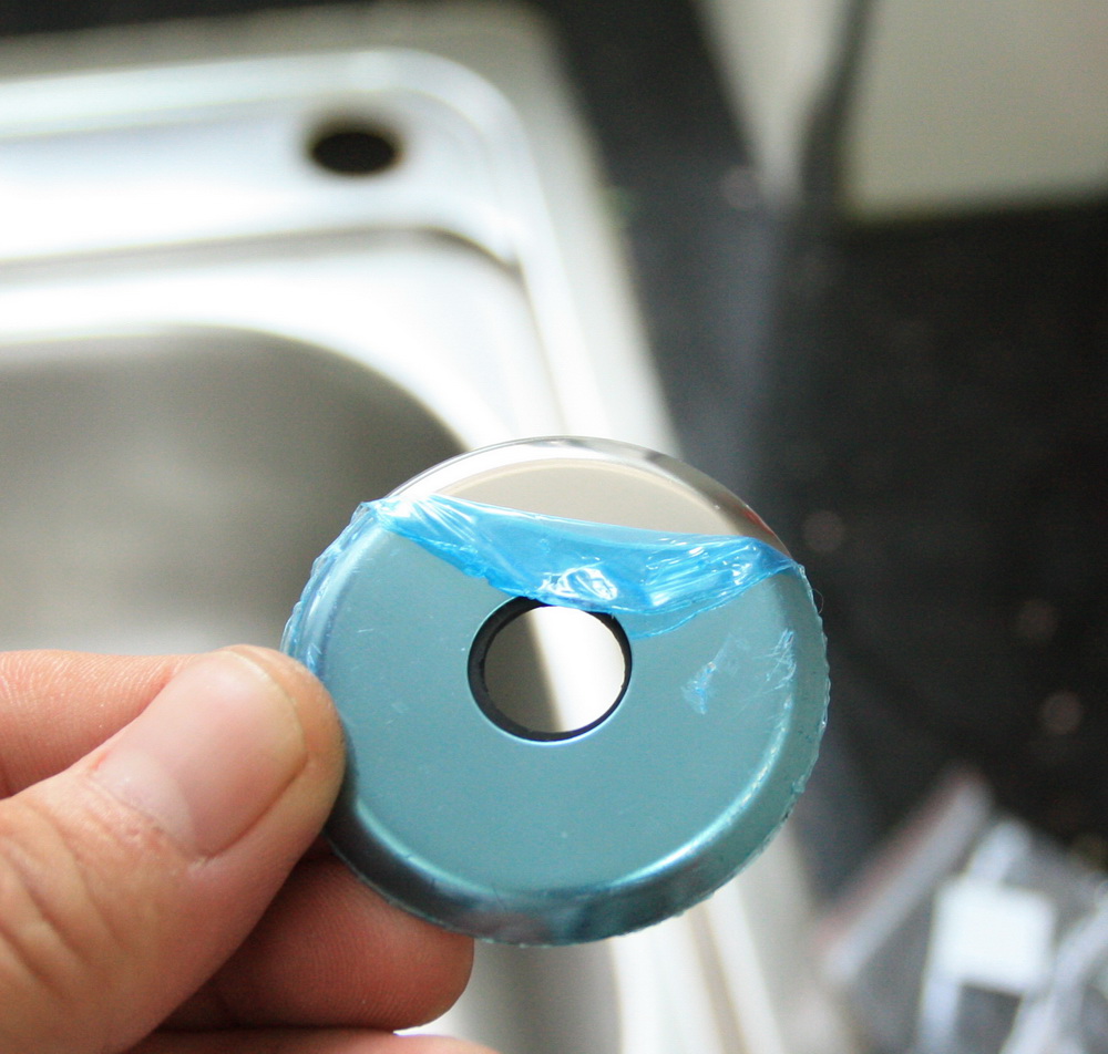

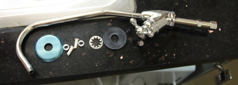

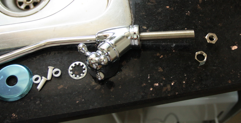

看看龙头包里的配件

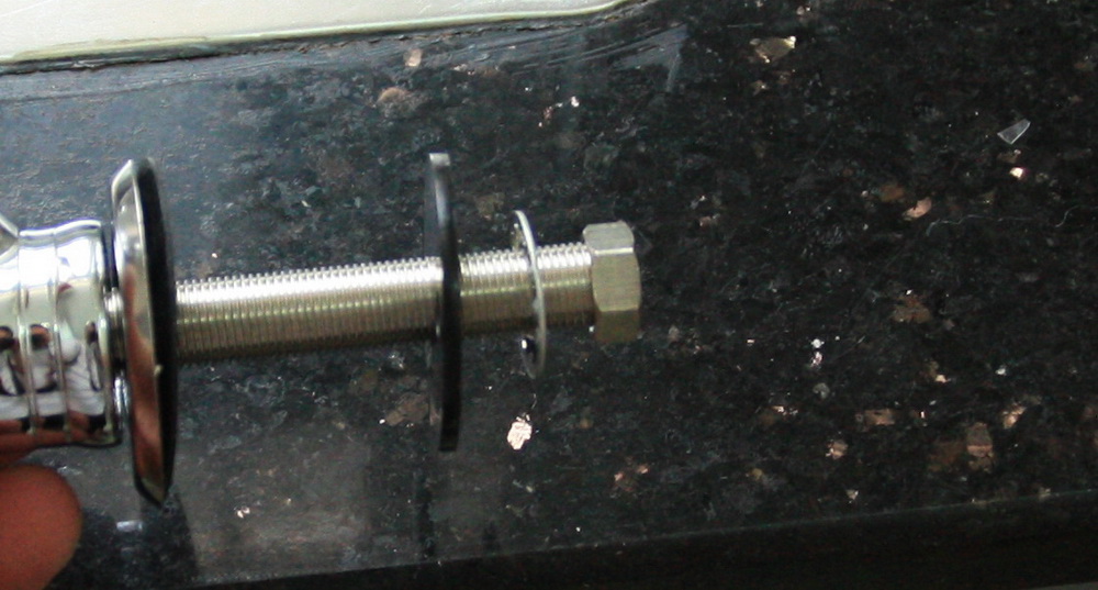

把龙头上的不锈钢螺帽和固定螺母取下来。
这个圆片是为了美观的,装之前把塑料纸揭掉。
然后把龙头的那个长长的有螺纹的管子插到这个圆片中间的孔里装上去。

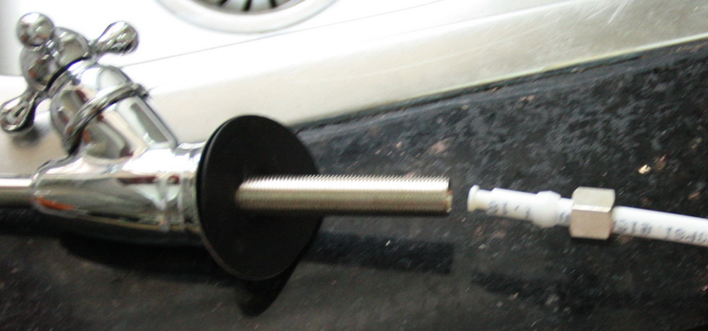

最后装的时候的顺序如下图,最左边是金属的圆片,向左是一个软橡胶片,然后应该是水槽,再向左是一个大的硬塑料圆片,再左边是一个金属的弹簧垫片(就是那个有牙的金属小圆片)最左边是固定螺母。

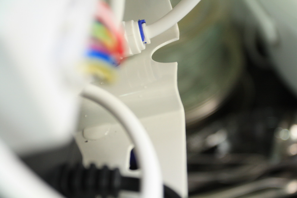

这个地方的软管安装与其他地方也有不同

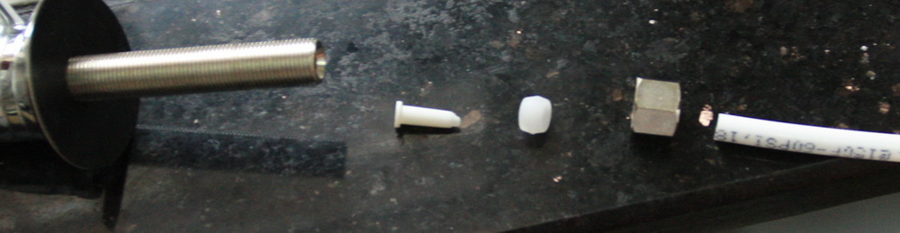

各个小配件的安装顺序如下面的图中所示:
先把软管穿过金属螺母,然后把白色的小圆塑料件套在软管上,最后再把白色的硬塑料卡子塞在软管里。

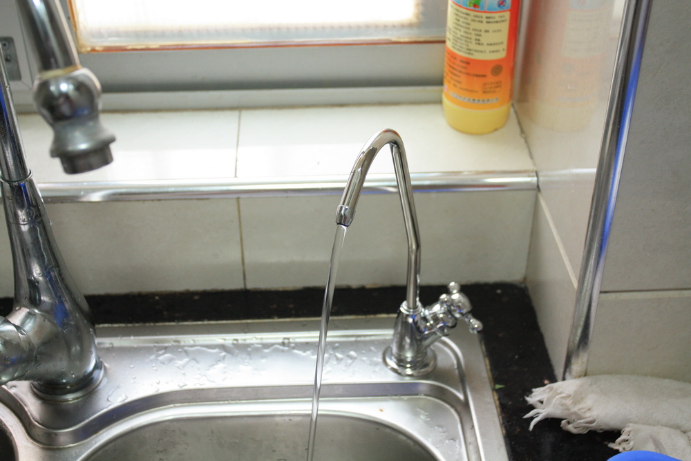

把龙头固定在水槽上以后,再把软管装到龙头底部。注意软管要用力插到龙头的管子里,然后旋紧螺母,一般情况下都不需要用工具,如果手滑的话可以包一个毛巾再旋。

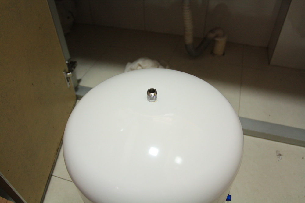

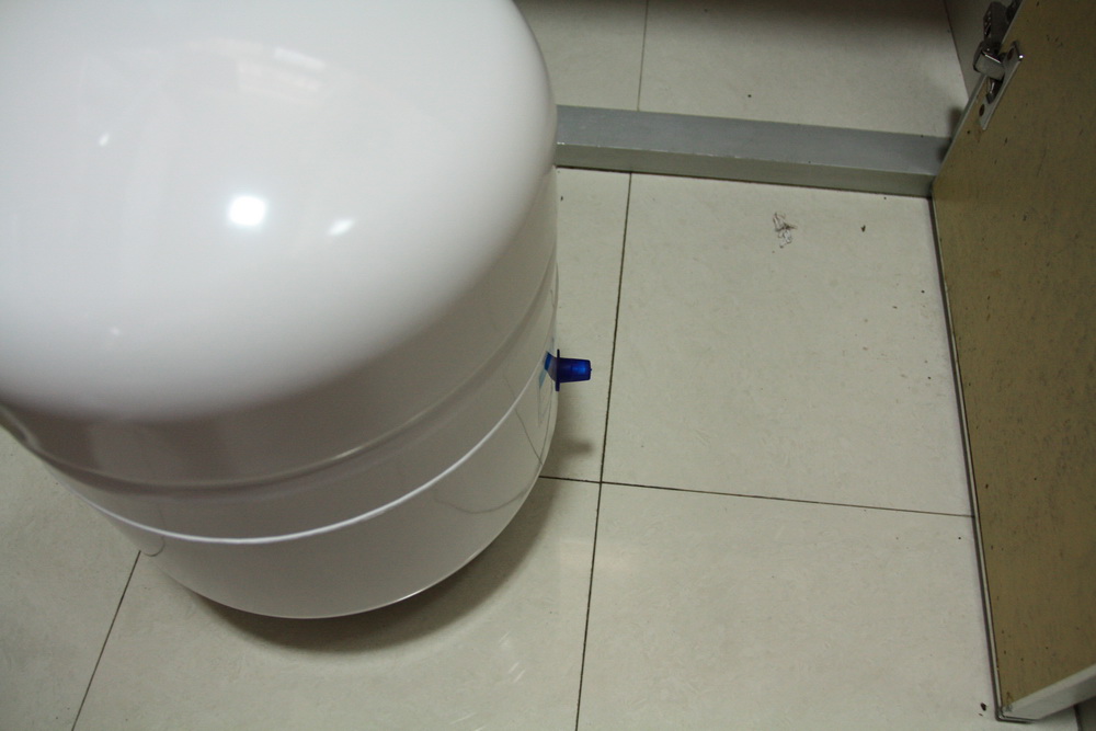

连接储水罐
这个就比较好装了。
可以装大概4L水,主要用于储存纯水。因为纯水机流速很小,没办法供日常生活用,所以平时我们不用的时候水机就工作,把纯水制好存在罐里,我们用的时候直接从罐中取水。
我们的水管需要接到罐子顶部。
罐子侧面有一个孔,是用来打气定压的,平时不要动。如果罐子装满水但是放不出来的话可能就需要打气了。可以去外面给车胎打气的地方来打。一般压力打到7-10公斤就足够 了,保险情况下打到7公斤就OK.
备件包里有一个小的塑料角阀,当手柄与出水管成180度或在一个方向上的时候是开(可以自己用嘴吹一下试试)。
把阀拧到罐上,多数情况下罐上不需要装生料带,直接用手拧紧即可。不需要使用工具,以免拧坏阀门。。

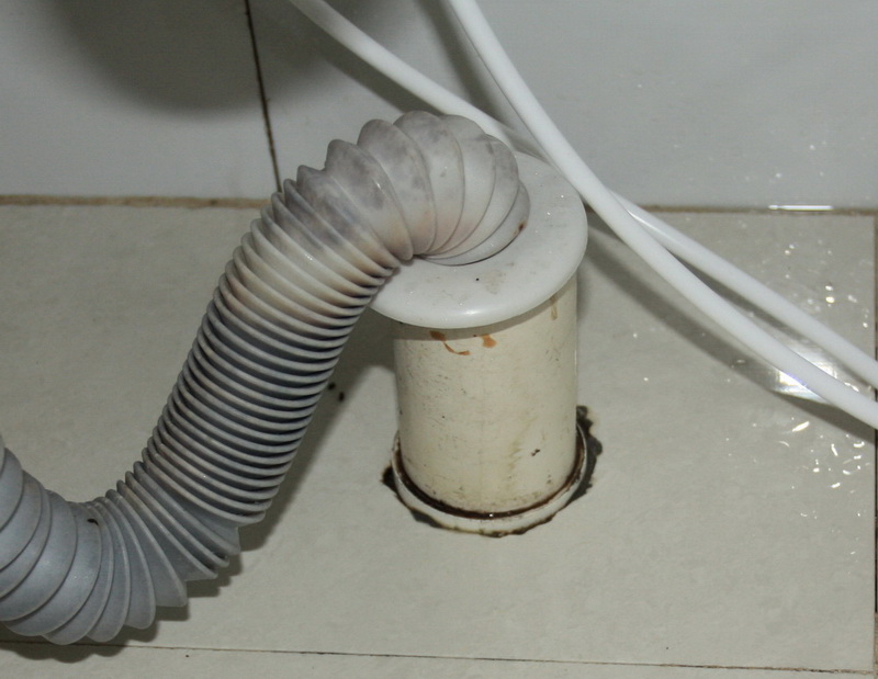

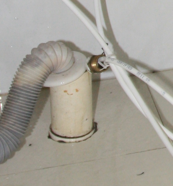

排水管
把排水管插进去,要插得深一些,因为排水管有压力而且会受泵的振动影响。如果不插到底的话可能会脱落出来造成水淹到家具。
装上后可以梆一个稍微重一些的东西。避免管子跳出来。

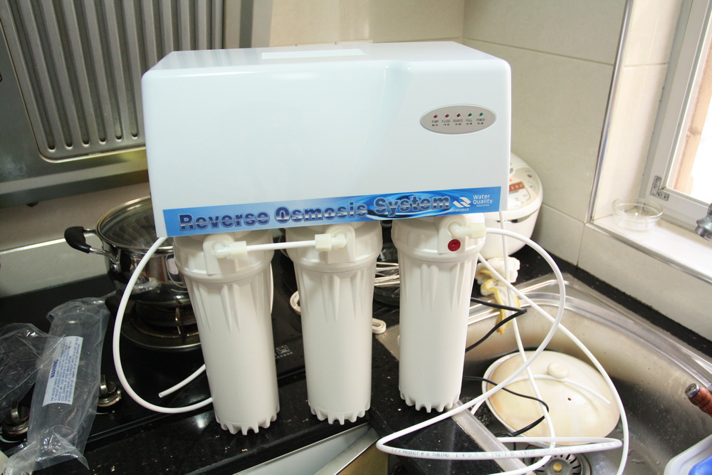

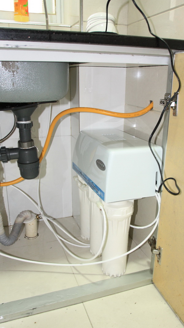

装完。
把整机靠在一侧,如果不方便固定的话直接靠边放就OK。可以适当在前面挡个东西避免机器倒下来。
然后连接电源,打开总阀和ro机的进水阀。
打开净水龙头,让系统自动排放空气。等一阵说法就会有水流出,但是标准情况下水流应该会非常非常小。
会有一些黑水排出。很正常.
黑水排完后把净水龙头关上。等待30-60分钟,然后打开龙头,把水排掉。这样做两次。把机器彻底冲洗一下。就可以用了。当然我个人还是建议多冲几次。水可以用来洗其他的。

呃,桶看起来好粗啊!
倒数第二张图上机器是固定在右侧墙上的吗?
排黑水时会经过桶然后再出来吗?岂不是会污染桶内?
 楼主| 发表于 2011-9-16 19:32 | 显示全部楼层
桶子看着粗,实际上比普通的桶装水的桶还细一点
倒数第二张的图机器就是直接站在地面上的,背后靠一边。没有固定。多数情况下不需要固定就OK.
排黑水时是净水从桶里出来,然后冲洗后级炭芯
