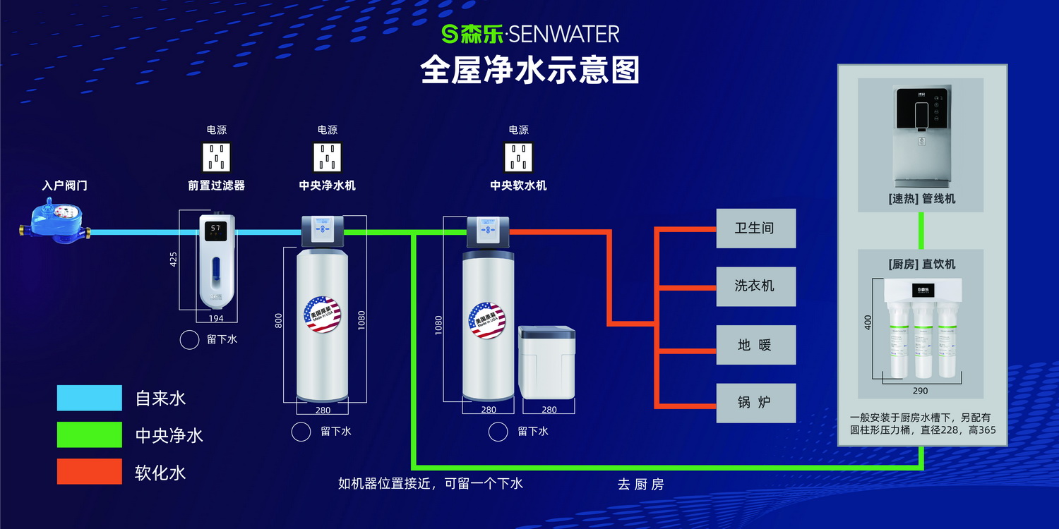

     在空间和投资不受限制的情况下,标准的家用水处理系统配置可以按图中的流程来考虑:管道保护器(SF系列)-->中央净水机(CL系列)-->中央软水机(SEL系列CS系列)-->直饮机(QC系列)纯水机(TFC系列)
    水进入家里后,首先需要进行"过滤处理",用于去除水中本身自来或管道中带入的杂质。一般用前置过滤器或中央净水机。前置过滤器用不锈钢滤网进行过滤,中央净水机常用的有石英砂过滤+活性炭过滤,是功能相对较强的。当然也可以用其他的过滤器来处理,在实际生活中也可以用尺寸较大的PP棉过滤器+活性炭滤芯来替代,占地小且成本低。部分过滤器中会配备KDF滤料,但从技术上讲不是非常推荐。
     过滤后的水,从物理指标上已经很清澈了,但是如果原水硬度较高的话,进行软化处理是很必要的(由于中国的国家饮用水标准关于这些指标制定得非常宽松,即使达到国家标准要求的水大多数对人体而言其硬度也是过高的)。
图中所示的软水器就是用来去除自来水硬度的设备( 也被称为软化器、软水机等),关于软化的基本原理和流程请参考这里(什么是软水(软化)?为什么要软化?常用的软化方法有哪些?),其他的问题可以看看这里-常见问题。
    一般情况下,除冲厕以外的用使用软化水均有较好的效果,所以如图中所示,软化后的水进入壁挂炉、热水器、洗衣机、洗手间、厨房等地方。
     软化水已经可以饮用了(但不一定适合直饮),尽管国内很多所谓的专家一直对软化水是不是适于饮用存在不同意见,但是根据美国水质协会(WQA)、美国水工业者协会(AWWA)的研究资料和多年的实际使用情况来看,对大多数人来说软化水饮用是安全的、有益的。同时国内的所谓的专家们也未能真正从数据上说明软化水或纯净水对人体的影响有什么不利的地方,都是靠想当然的推测得到结论的。
    如果您希望得到更好的水质保证,那么您可以采用超滤或反渗透设备将软化后的水进一步进行处理,这两种技术可以达到更好的处理效果,但是实质上有很大的区别,经过纯水机处理后的水去除了大多数的离子和有害物质,从而可以直接饮用。

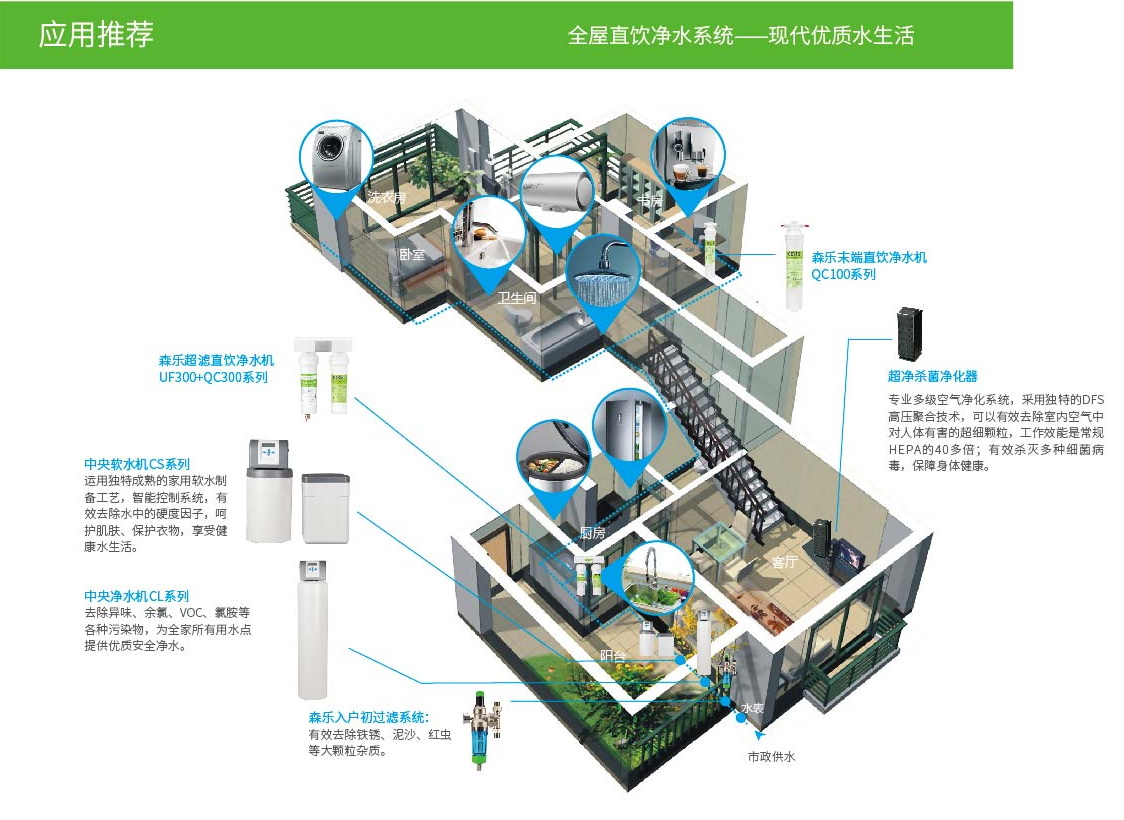

中央净水机:过滤器主要用来去除水中的杂质、泥砂、发出异味或其他不利于口感的物质。 一般说来,城市自来水均已经净化到足够的程度,水中常见的悬浮物主要有泥砂或铁锈等,主要是自备井的供水净化不够(近年来在一些相对较远的小区有不少自备井供水)或是高位水箱、管道输入中的二次污染造成,也有些是水质硬度造成的水垢等(有时尽管我们用肉眼看不到任何颗粒状悬浮物,但是如果在家用水龙头的下方接上一个过滤器,很快就可以看到会有一些污物)。在很多中小城市或乡镇,水质不够洁净,过滤处理是必要的;对于已经很洁净的供水,如果要进行超滤、反渗透处理,过滤作为预处理也是很重要的。
目前市场上广为宣传的中央净水机、直饮水机(超滤或精密过滤)都属于这一种
