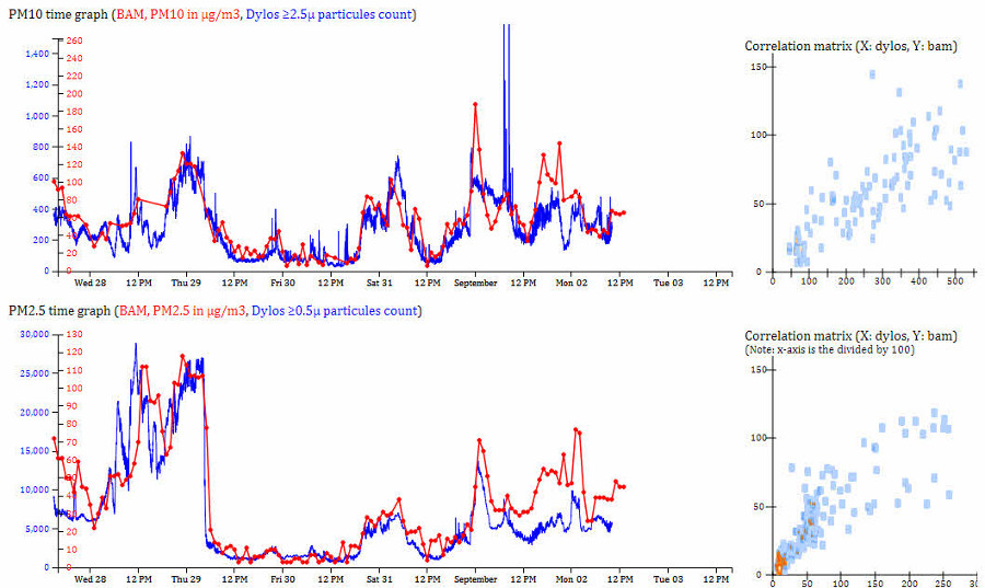

他们曾经用BAM专业级仪器对照Dylos的DC1100PRO便携式仪器进行了测试。 http://aqicn.org/faq/2013-09-08/ ... entation-part-1/cn/
从测试结果曲线来看,可以得知,如果用DC1100 Pro的话,左侧读数曲线的形势与PM2.5的变化趋势拟合度非常高,如果用这个数值来算PM2.5的话,应该是用左侧读数/230大致等于PM2.5数值
Dylos右侧数据的趋势与PM10的曲线拟合度很高,右侧数据/5.7大致等于PM10
如果用右侧数据来大致推算PM2.5的话,变化趋势也基本对应,但计算方法是右侧读数/100大致接近PM2.5数值。

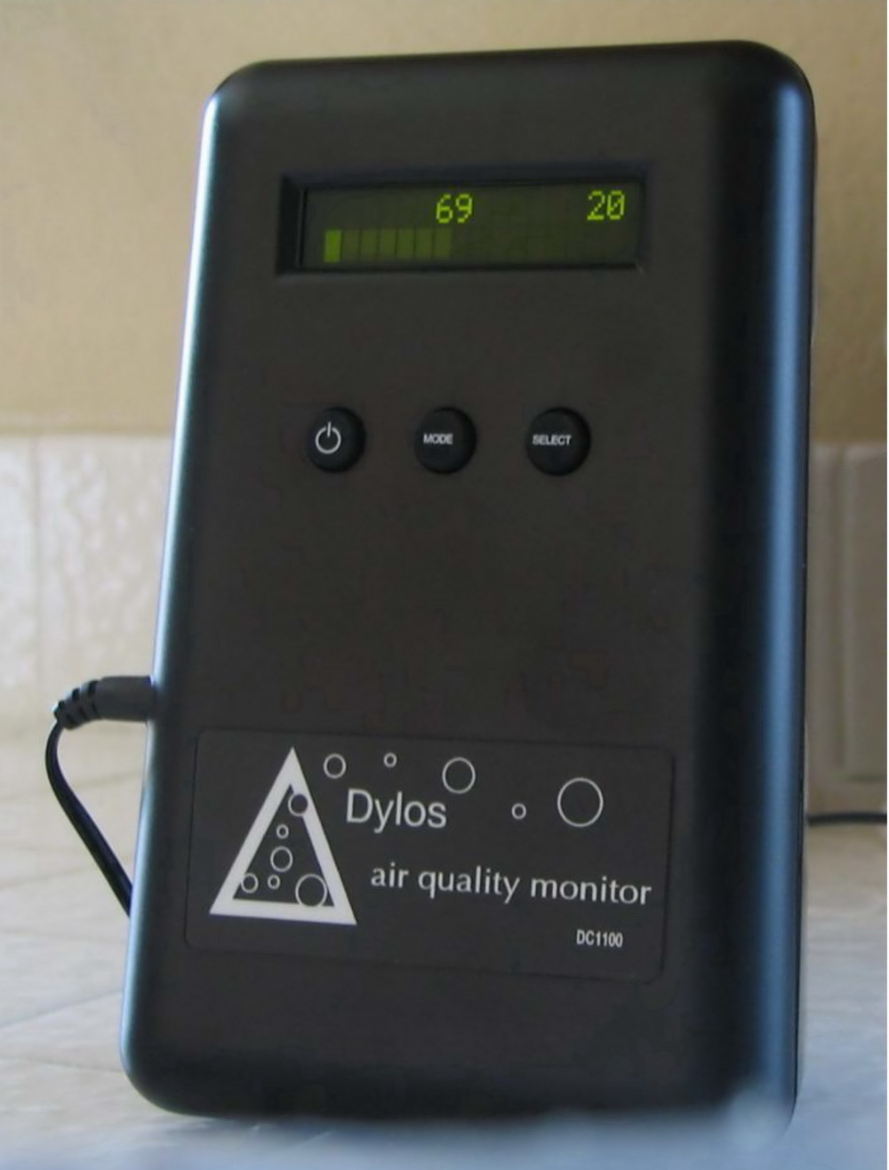

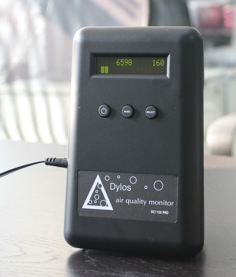

另外这个偏差的原因很可能是Dylos产品的型号造成的,因为Dylos目前主要有三款产品,DC1100、DC1100PRO和DC1700。其中前两个型号很接近,但实际上测试结果的基础略有不同,容易让人忽略这个差异而造成误解
DC1100型的左边读数是表示1um颗粒数,右边是5um的颗粒数。
DC1100Pro左边是0.5um颗粒数,右边是2. 5 um的颗粒数。

附DC1100PRO和DC1100 的产品图片,可以看到,只是最下面的型号上PRO多了三个字母。不注意的人很容易搞混。
DC1100PRO
DC1100PRO
DC1100
DC1100

左侧的值/230≈PM2.5,
右侧的值/10≈PM10
