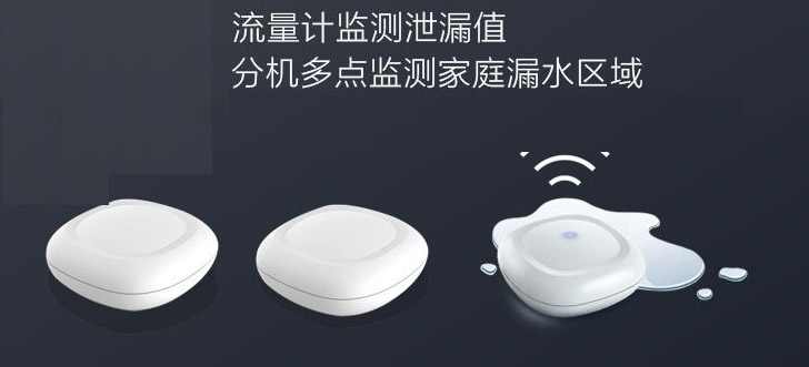

感应器电子探头侦测到漏水关闭总进水电磁阀。独立的感应器内置电池,设计工作寿命可达3-5年。

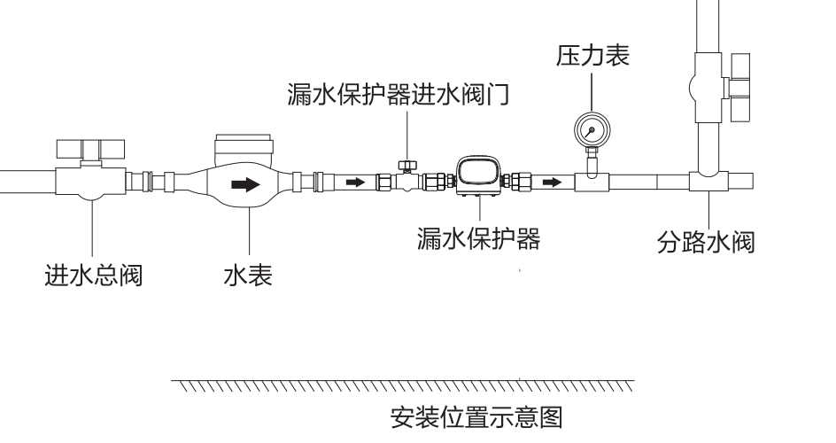

安装位置确认:建议将漏水保护器安装在主管上,水表后。
森乐·冰润BR-LD漏水保护器介绍插图1

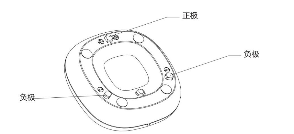

每个分机有2个负极和1个正极,配对时用手指或金属同时接触正极和任何一个负极即可

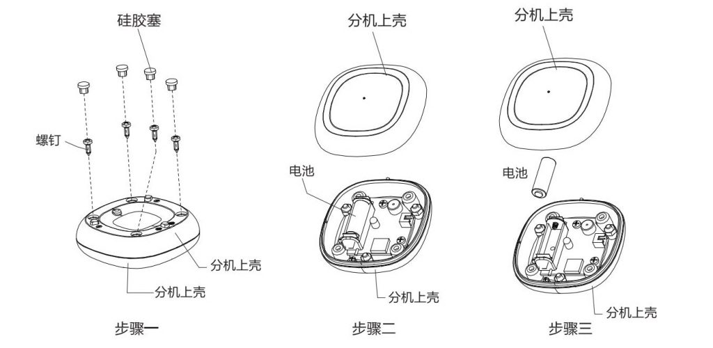

分机更换电池:
取下分机底部的硅胶垫,用十字螺丝刀松开4个螺钉;
向上打开分机上盖;
取下分机旧电池,装上新电池;
原装装加螺钉,盖好硅胶垫。
(分机配用23A型电池,为DC12V专用电池)
森乐·冰润BR-LD漏水保护器介绍插图7

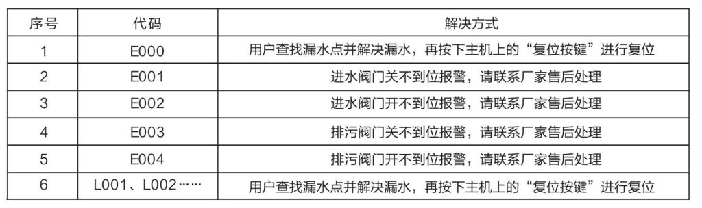

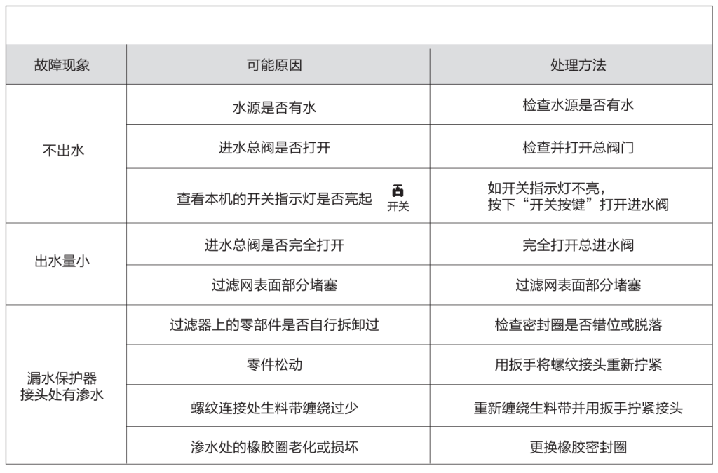

故障处理:
森乐·冰润BR-LD漏水保护器介绍插图8
森乐·冰润BR-LD漏水保护器介绍插图9
