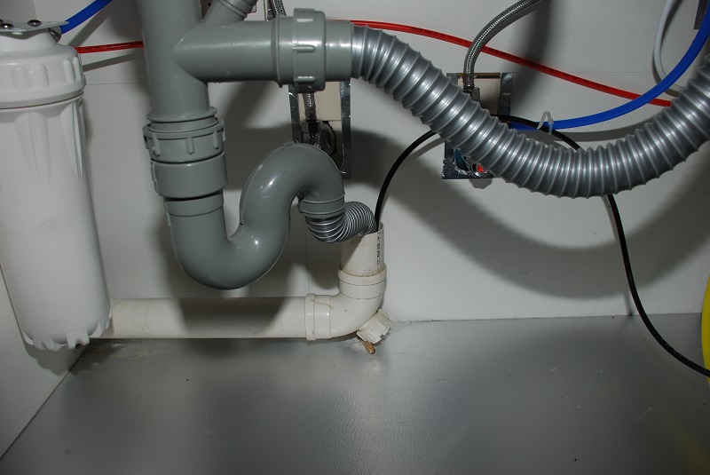

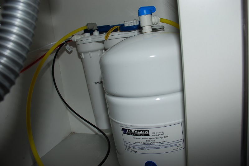

1、收到货了!来个合影,全英文、无中文说明,琢磨了半天

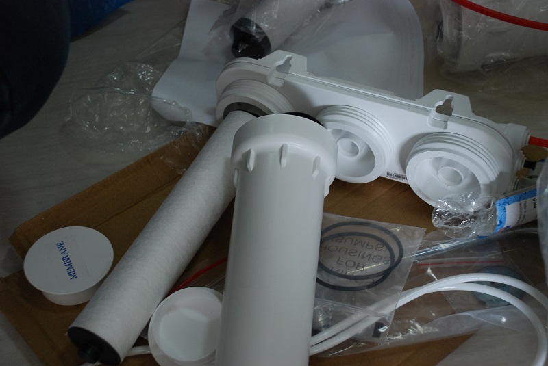

2、拆包清点物品!虽然外包装和说明书上都印刷着TFC300,可实际上收到的货物是TFC400(两个型号的区别可能在于有无前置滤筒)

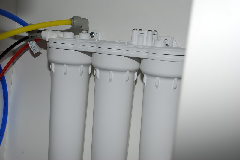

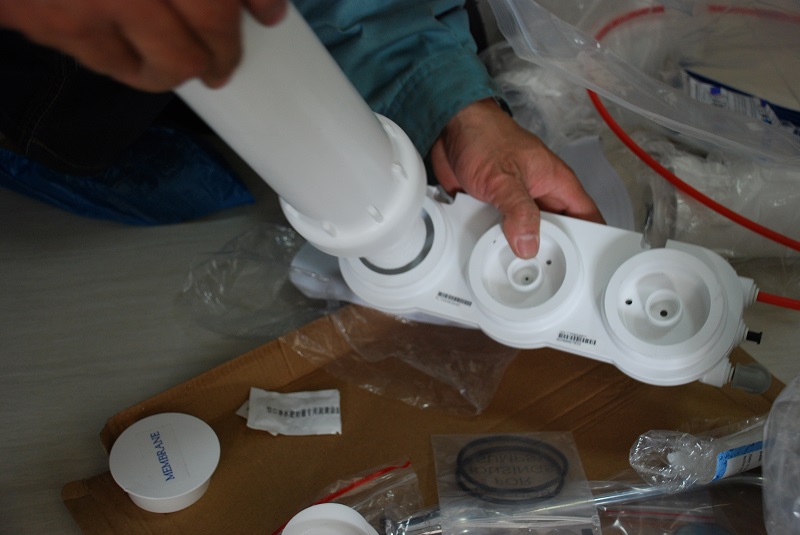

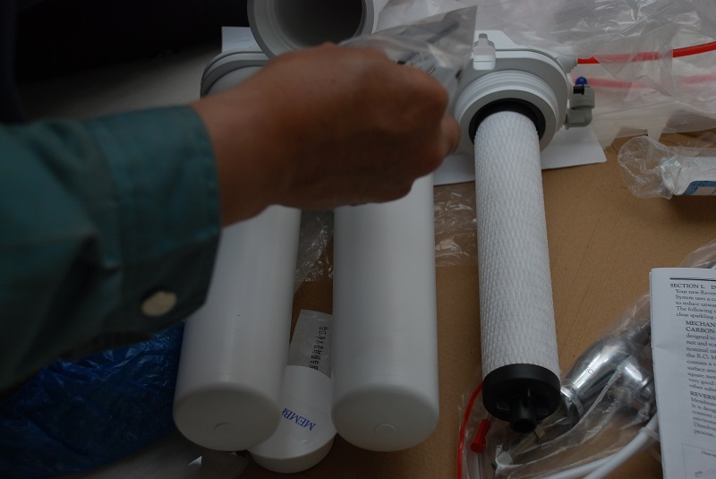

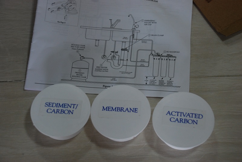

3、开始安装主滤筒!特别要注意三个滤筒的顺序,水流从左至右依次经过三个滤筒(水 → xx〖不知叫什么〗 → RO膜 → 活性炭 → 水)

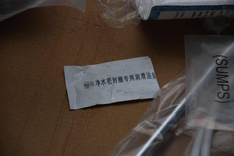

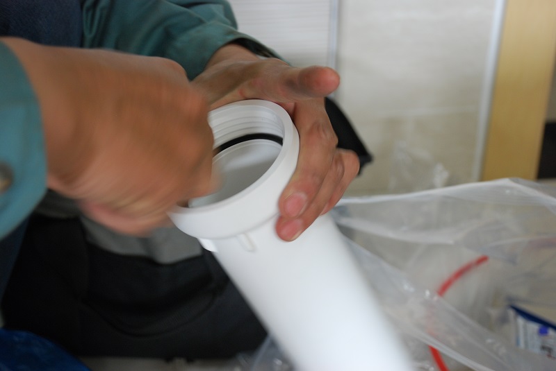

4、滤筒密封圈需涂抹润滑油脂!此次物品中并未随箱配发
5、主滤筒安装完成!

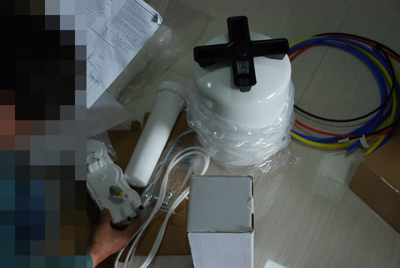

6、原装进口水包!好像是金属的哦

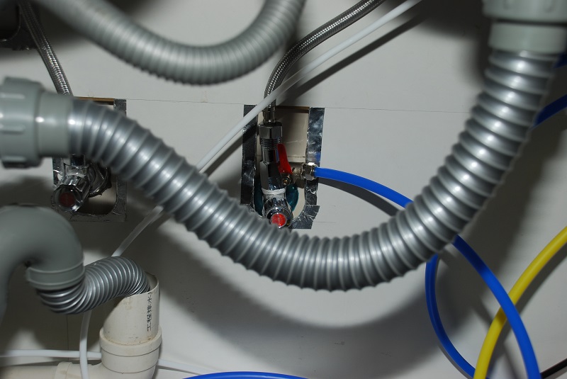

7、在橱柜水槽下安装主滤筒!以下图片可供参考几种颜色水管的接驳方法
8、安装三通阀门!

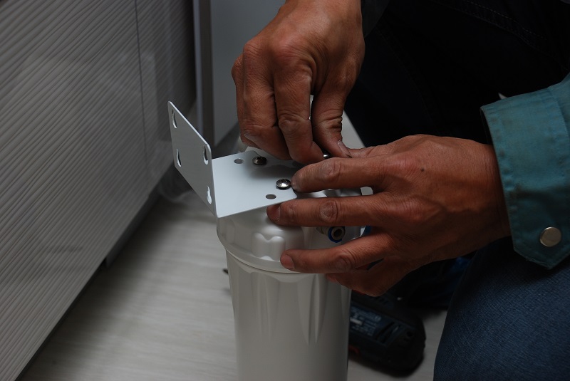

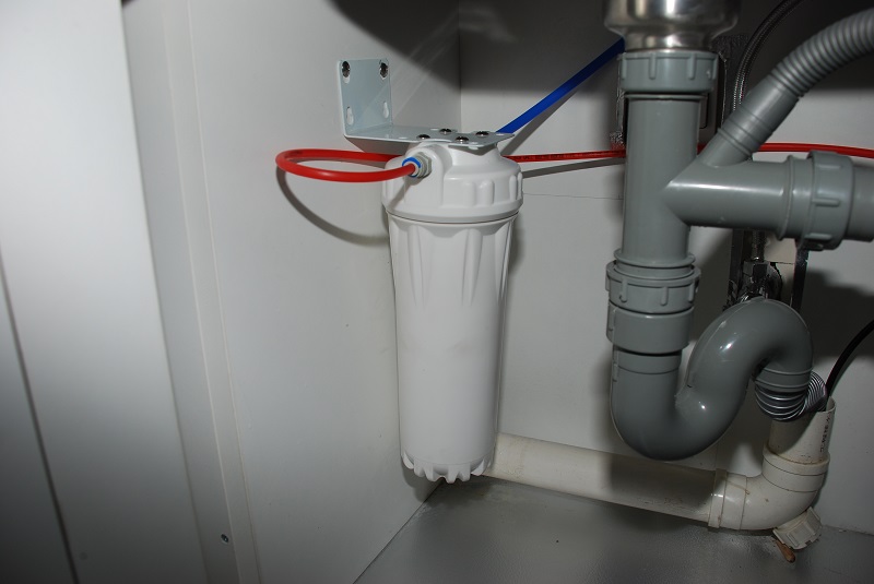

9、在水槽下的另一侧安装前置滤桶!滤筒的金属挂架未随货配发
10、固定好的前置滤筒!安装了两次,发现有漏水的隐患,目前状况还好!
11、黑色的废水管直接插入厨房下水口!因为以后可能会对废水进行收集(用来冲洗厕所等等),故没有将此下水口用玻璃胶进行密封处理
12、大功告成!由于是试用样机,所以只能用标签打印机制作了标示,贴在主滤筒上,以区别需要更换的滤筒

发表于 2013-5-18 22:23 | 显示全部楼层
Flexon的储水桶为原装的,只在部分机器里配。因为原装铁桶运费太高,多数机器配的是国产的塑料桶。
关于润滑脂、滤瓶挂板的事情已经记下来了,将来国内正式产品中会加上。
谢谢

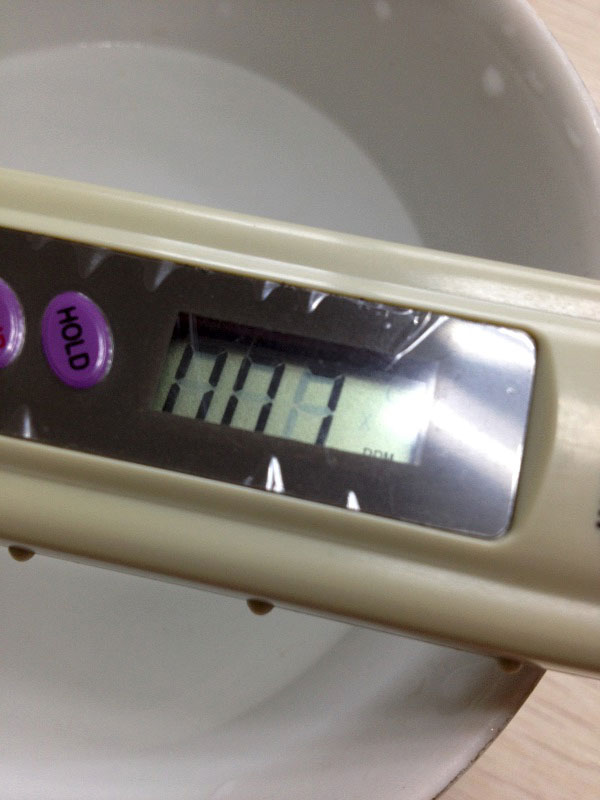

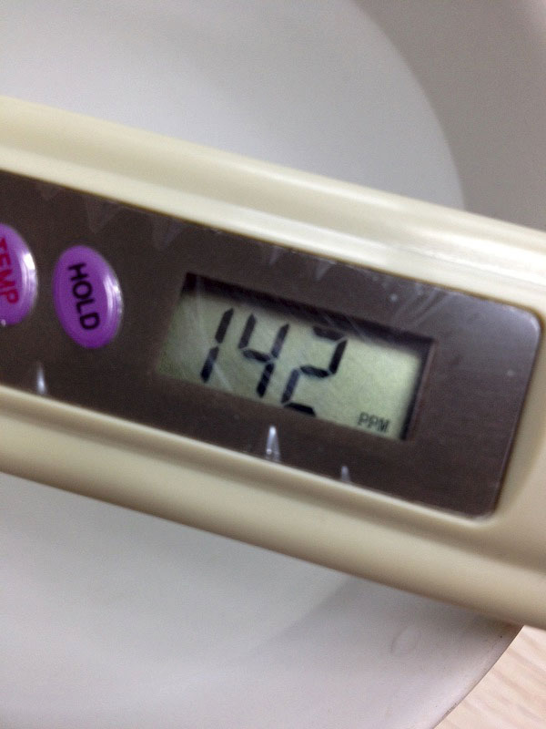

 楼主| 发表于 2013-5-24 16:12 | 显示全部楼层
自来水
自来水
自来水
IMG_0760.JPG TFC400
发表于 2013-5-26 21:44 | 显示全部楼层
出水品质还不错.
这个进水的品质也很好了
