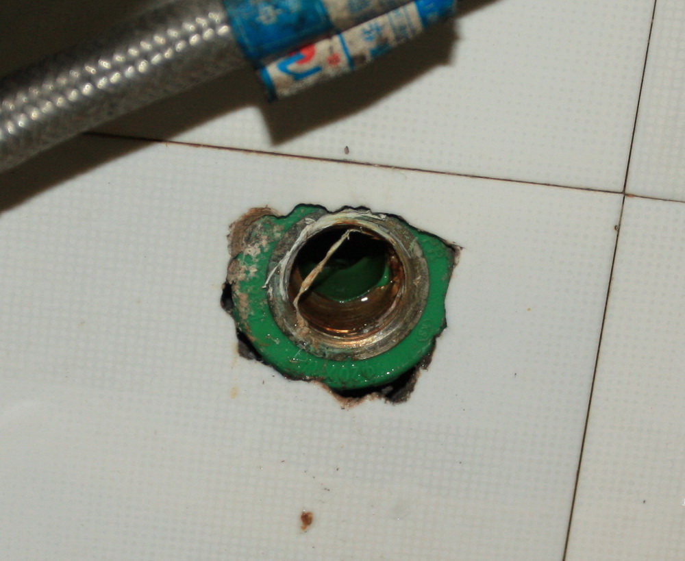

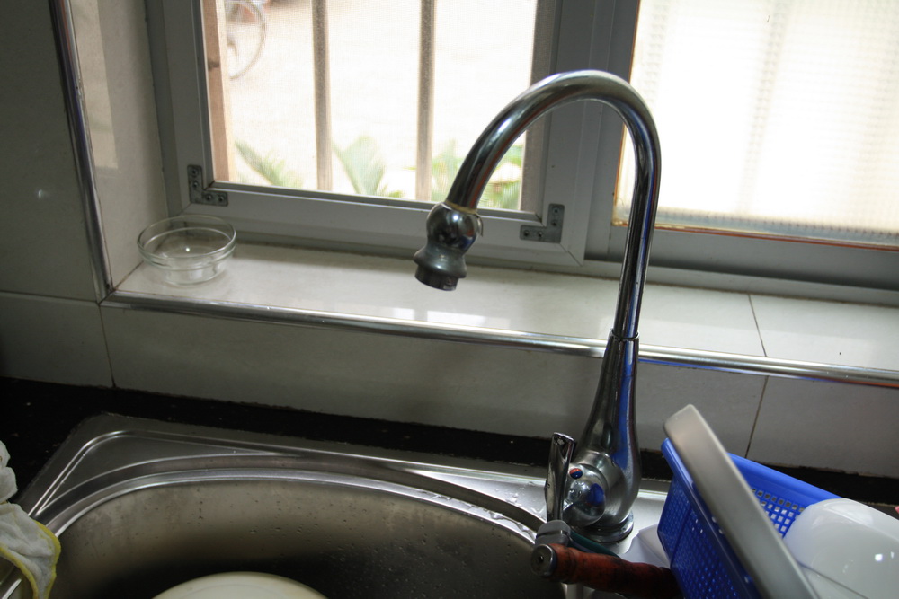

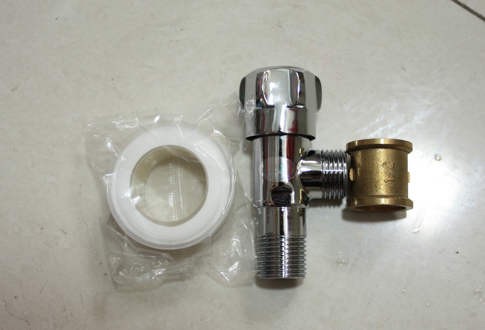

先检查安装现场,看好管路。这个安装现场的管路上有一个明显的问题:没有冷水阀,所以我单独买 了一只冷水角阀回来。
同时为了安装,需要自己购买一卷生料带(密封带),这东西大多数五金水暖商店都有。便宜的1-2元一卷,好的5-10元。为了避免(原来的接头空间不够,我还准备了一只铜对丝,一般情况下大家并不需要这个,我这只最后就没用上)

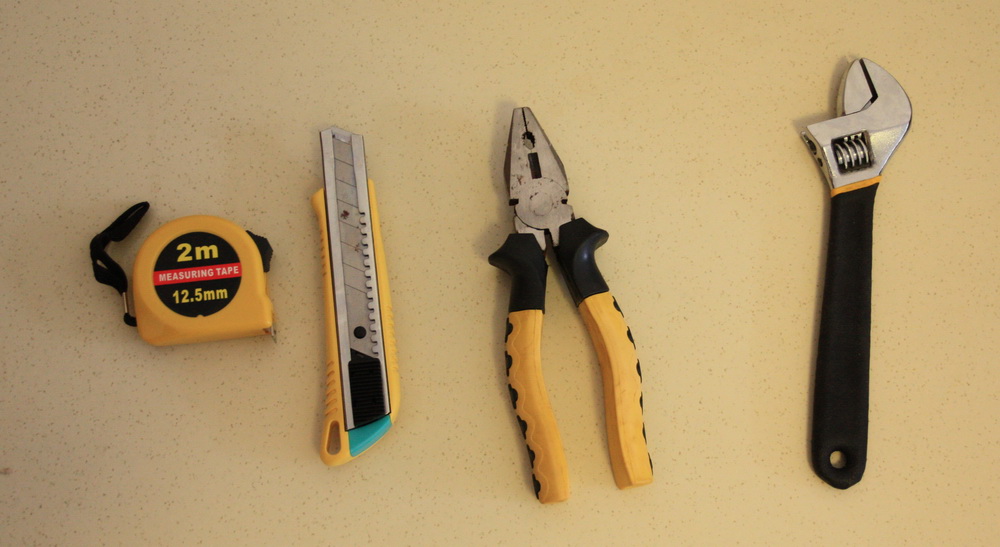

所需要的标准工具,包括一只活动扳手,一把钳子,一把裁纸刀,一只卷尺。

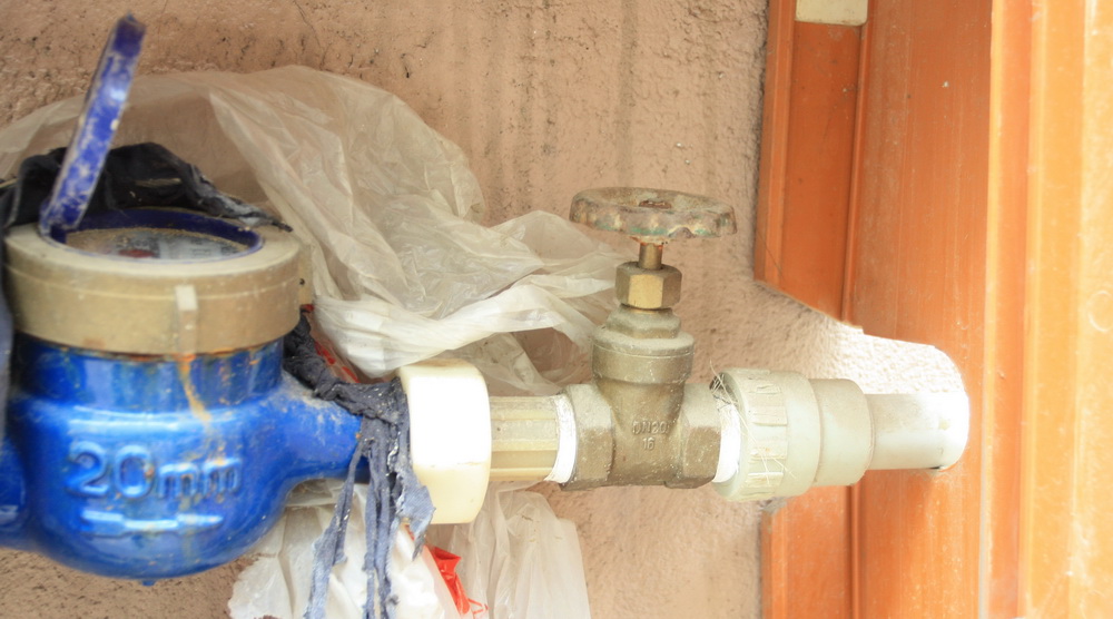

因为这个现场比较 特殊,我需要先装上冷水角阀,所以先去外面把总进水阀关掉,总进水阀一般在水表前面。
关掉总进水后,把厨房里的龙头打开,把管道里的水放空,避免安装时搞得遍地是水。

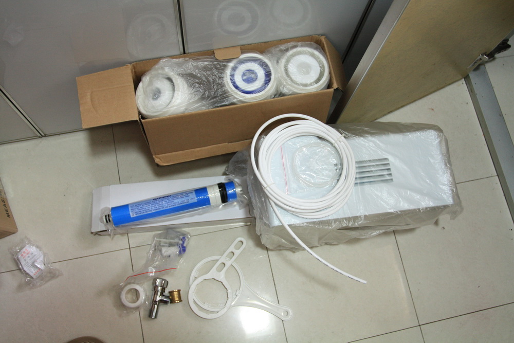

打开包装箱,清点一下部件和配件包。

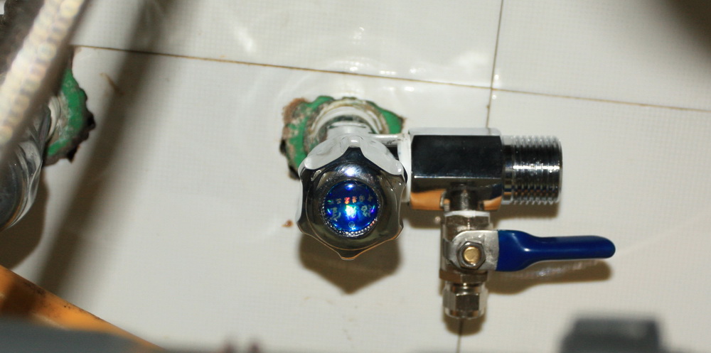

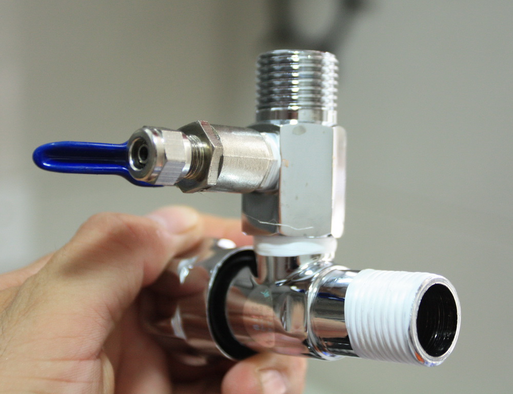

我要先把角阀装上。
如果现场原来已经有角阀,由于安装的时候有几个部件影响,所以多数情况下需要你先把这个冷水阀门拆下来,装好配件后再重新装回去。
先缠好生料带。注意方向,缠绕的方向要使生料带在安装的时候越拧越紧(如下图和方向)

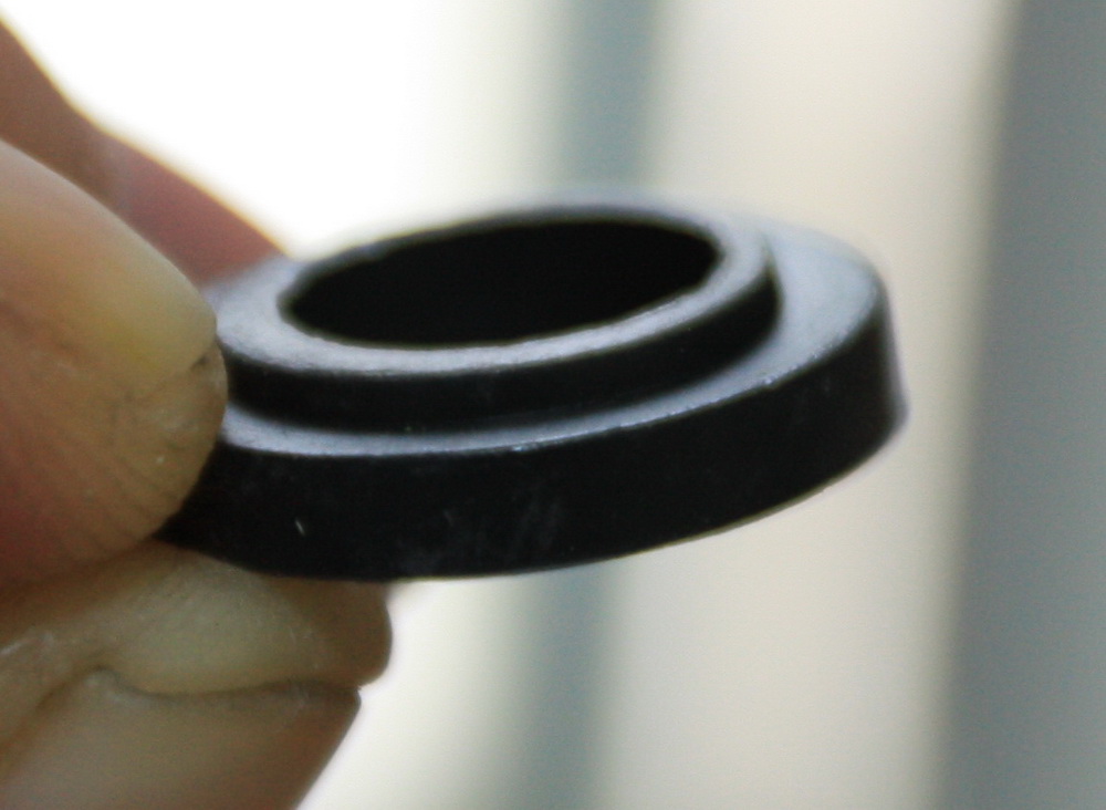

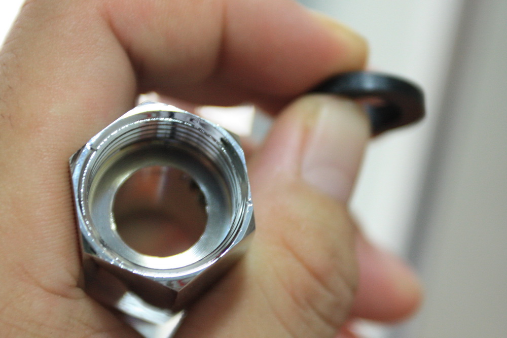

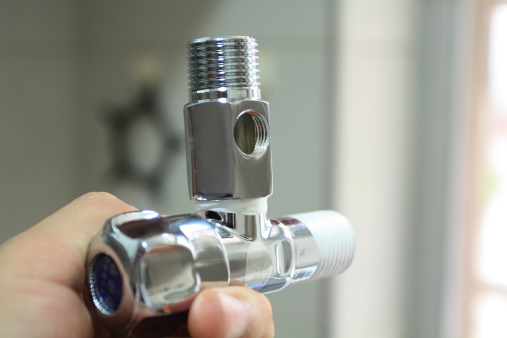

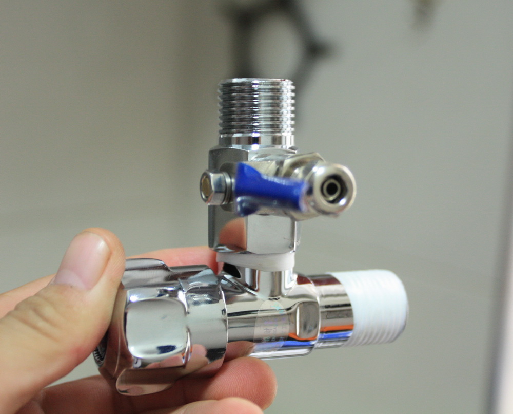

打开随机的配件包,里面有一只金属的三通,一个黑色的橡胶密封垫圈(注意垫圈有方向的,有一个小的台阶,要把小那面放在角阀那侧。平的那面放在金属三通里面
把金属三通拧在角阀上,侧面的小孔指向左右的任意一侧,不要指向内或外否则将来装其他的部件会不方便.

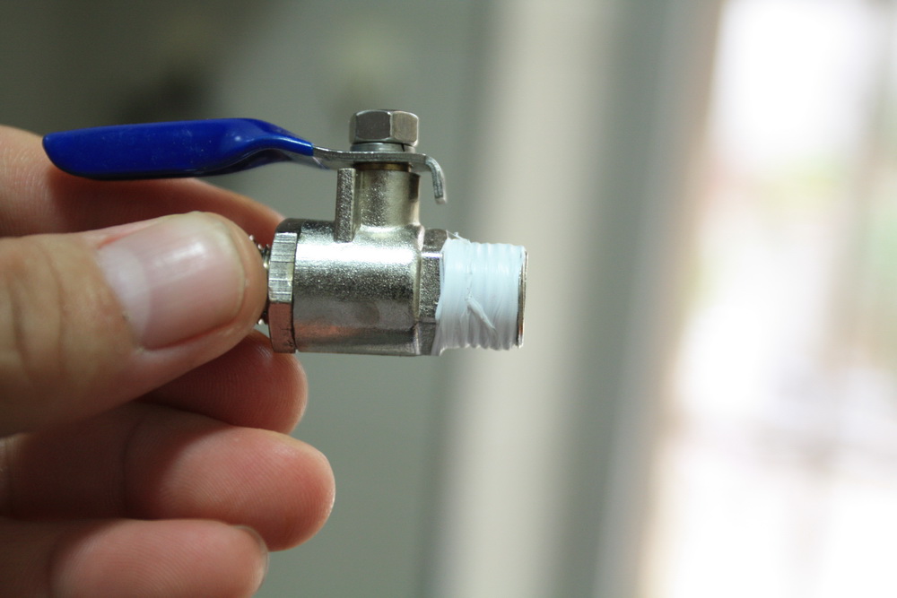

取出配件包里的小阀门,缠好生料带
然后把这个小阀门拧在三通侧面最小的那个孔上,要拧到底,保证不漏水。

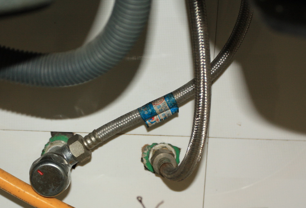

把原来的冷水管软管取开。装好已经配上配件的角阀。
注意两个阀门的间距,可以适当调整一下方向。便于接下来的安装。

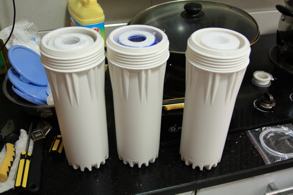

把滤芯部件取出来,滤芯都已经放在滤桶里了。要记得把滤芯取出来,把外面的包装拆掉。不然安装上以后不会出水的啊。
顺便检查一下滤瓶的情况
准备装滤芯,先把盖子取下来

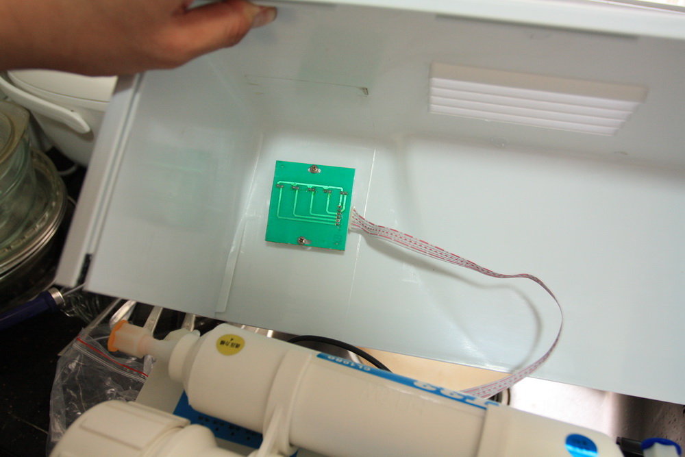

如果有指示灯的型号。轻轻地把线取开。

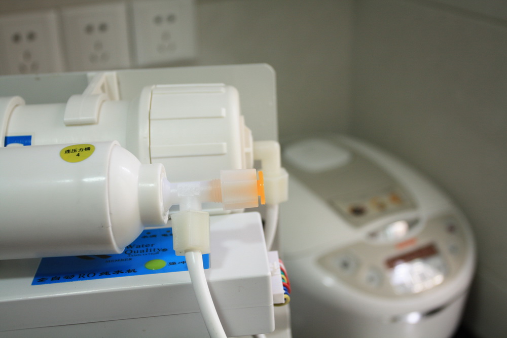

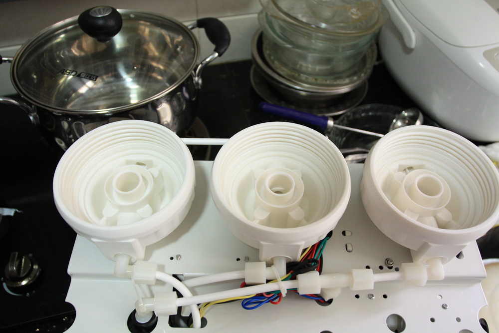

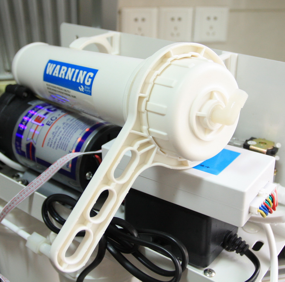

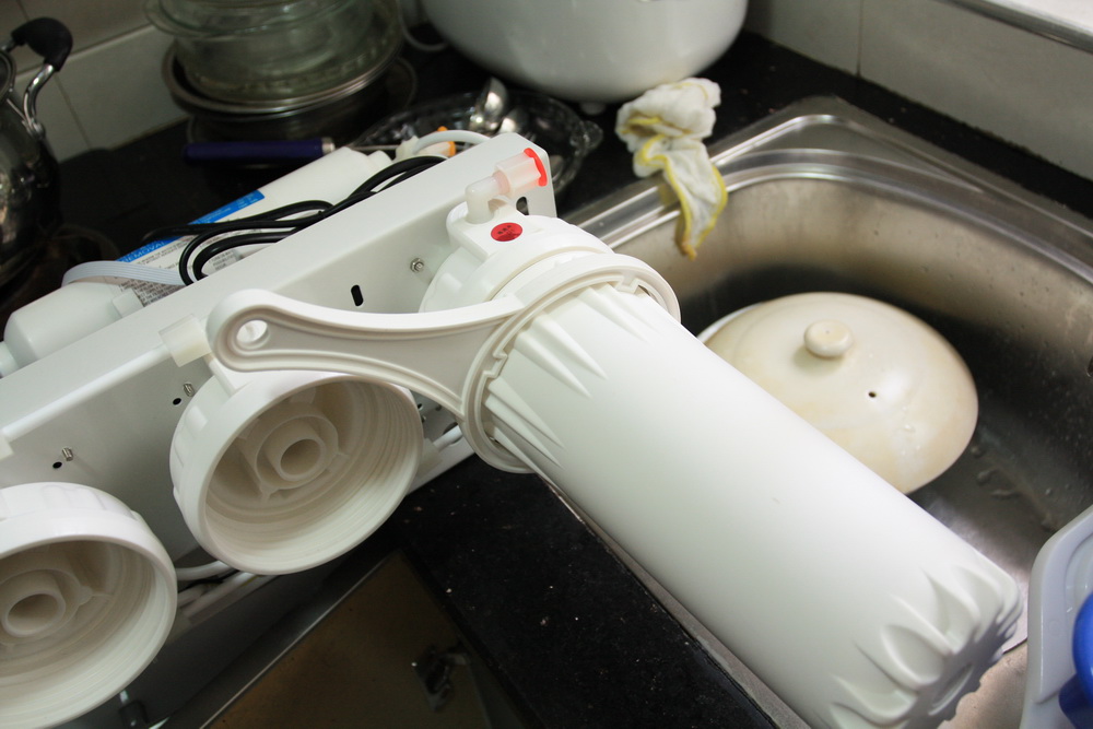

把机器侧放,带螺纹的一侧向外,准备装滤瓶

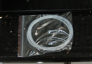

如果包装箱里有密封圈的话要在这个时候放在三个滤瓶盖里,注意有专用的O型槽。
senwater 发表于 2011-9-15 01:11

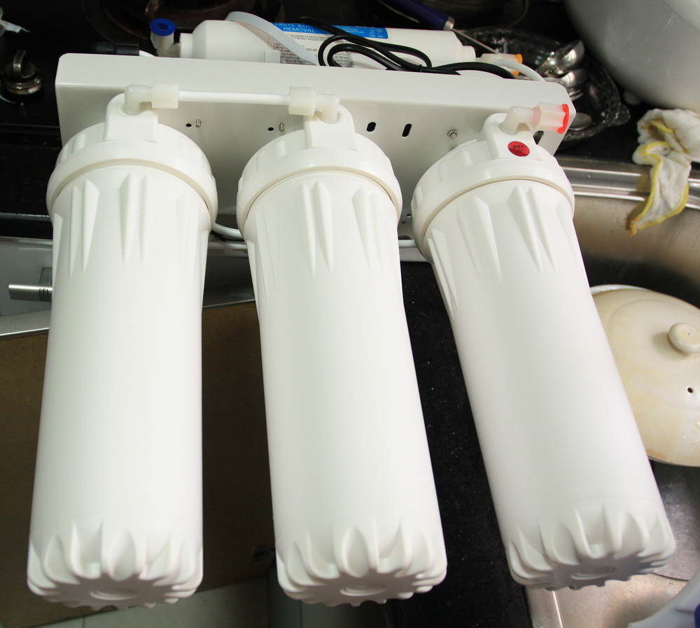

先装最右侧的这个(滤瓶盖上带一个小小的接头。是总进水).
这个是PP棉,就是那个白色的滤芯。
把中间的孔对准底部的固定位。然后轻轻旋上。然后用专用的扳手旋紧。
然后装中间的,是颗粒炭,晃晃会有沙沙的声音。
最后装左侧的,有一些是烧结活性炭棒,有些配的是PP棉滤芯(1微米精度).
都用扳手紧好,紧到最后滤瓶与盖之间的缝隙只有1-2mm左右。

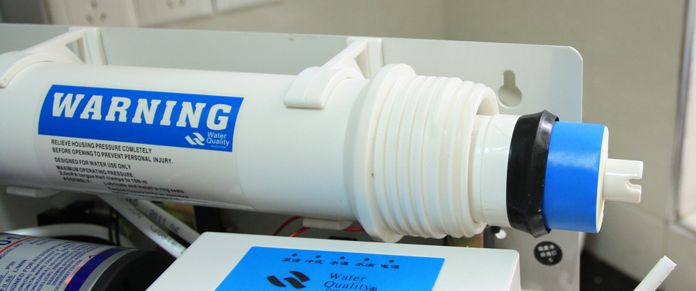

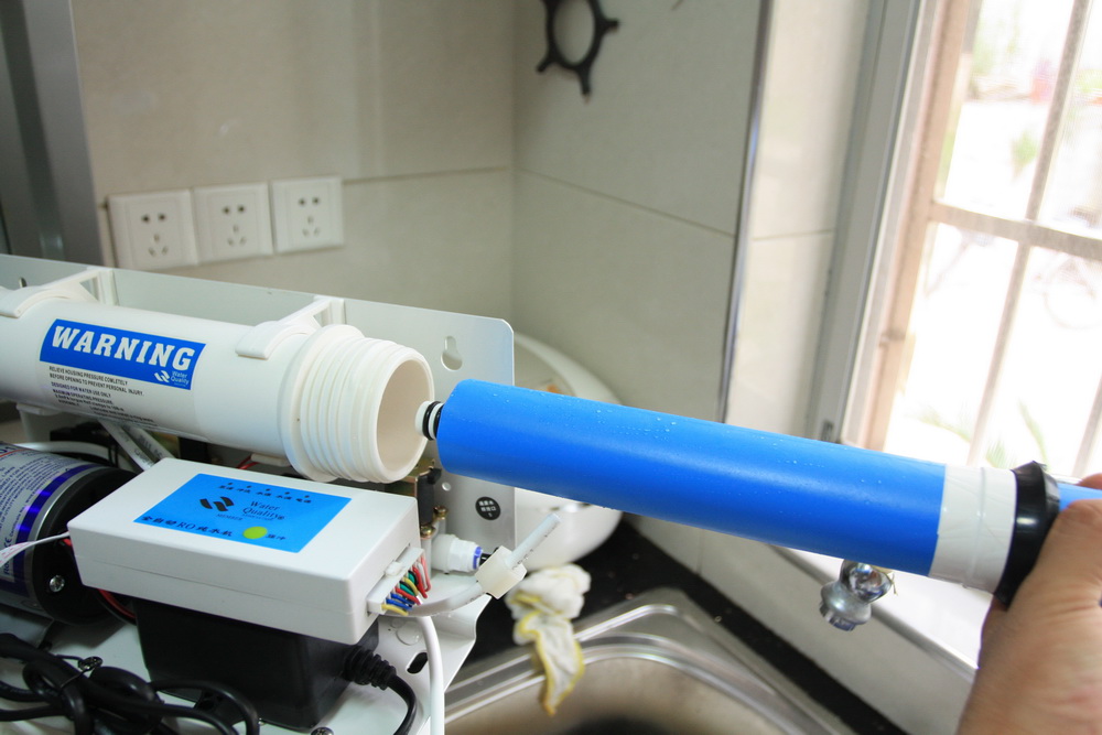

装RO膜
然后安装RO膜,
RO膜都是装在密封的塑料袋中的..拆开塑料袋取出膜。

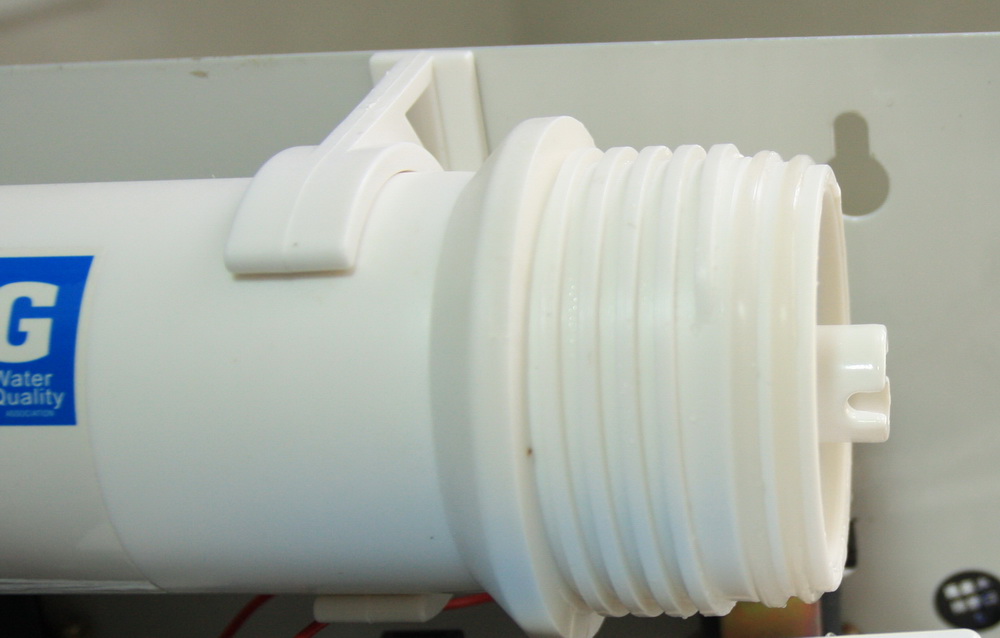

RO膜壳是顶部横着,较粗的那个

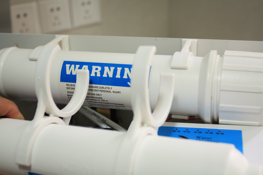

然后把膜壳一端的水管取开。
然后松开卡在膜壳上的支架,这个是活的,随便取开装上都不会有影响。
膜的安装是有方向的,中间小管子带有密封圈的那头冲里,如下图
装进去后使劲向里推一下,会感到密码圈突然到位的手感。
然后手小扳手坚固膜壳。
再把水管接好。

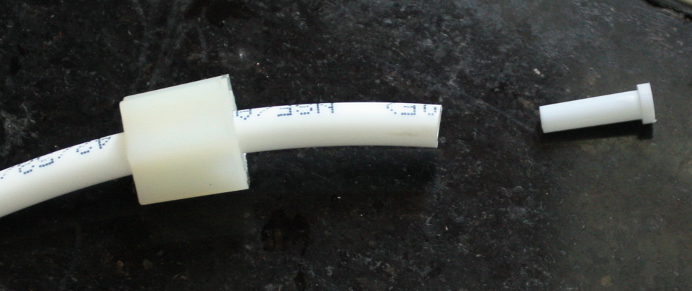

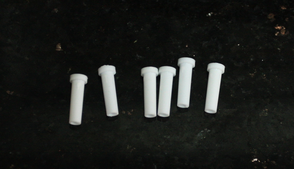

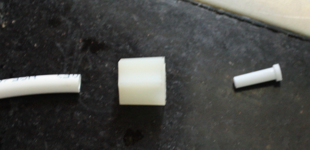

配件包里有几只这种硬的塑料小件,主要是用来与软管配合的,不要搞丢。
取开随机的软管,要装软管的时候都需要把这个东西插在管子里避免出现软管被水压崩出来的情况。

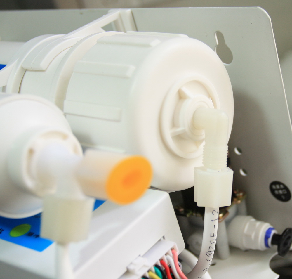

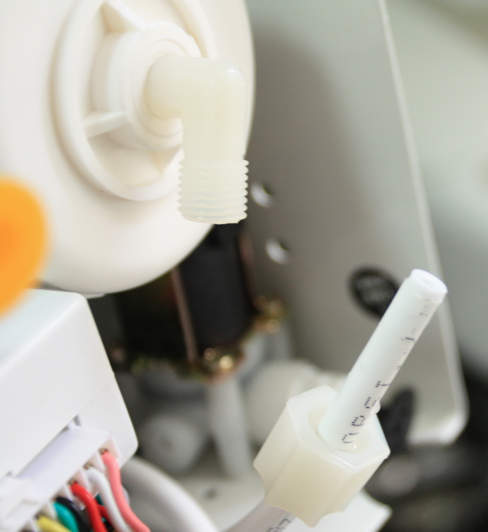

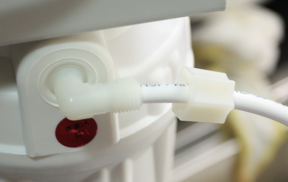

进水管在我们面向机器的右侧前部,如果原来有其他的东西插在那里,可以先取下来。然后把螺帽松开。
安装的顺序如下图所示:
检查一下软管端部,应该平滑,如果不齐的话用裁纸刀切一下(注意安全)。

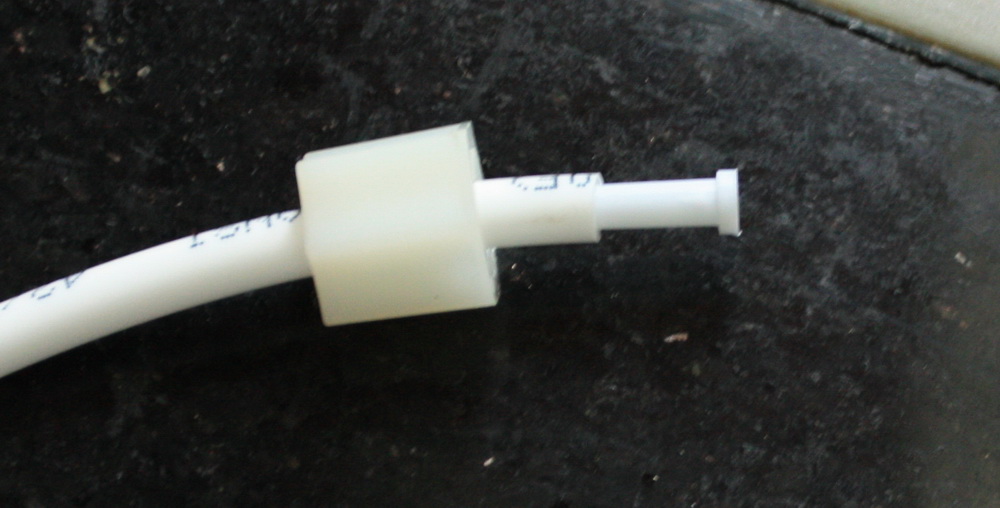

先把软管穿过螺帽。
把白色硬塑料塞子塞进软管,一直要塞到底。
然后把软管插到位(插到底),再旋上螺帽(用手旋紧即可,如果手滑的话可以用毛巾包一下。不需要用扳手。)

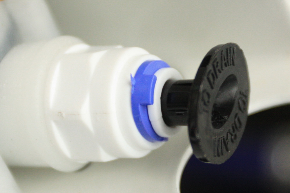

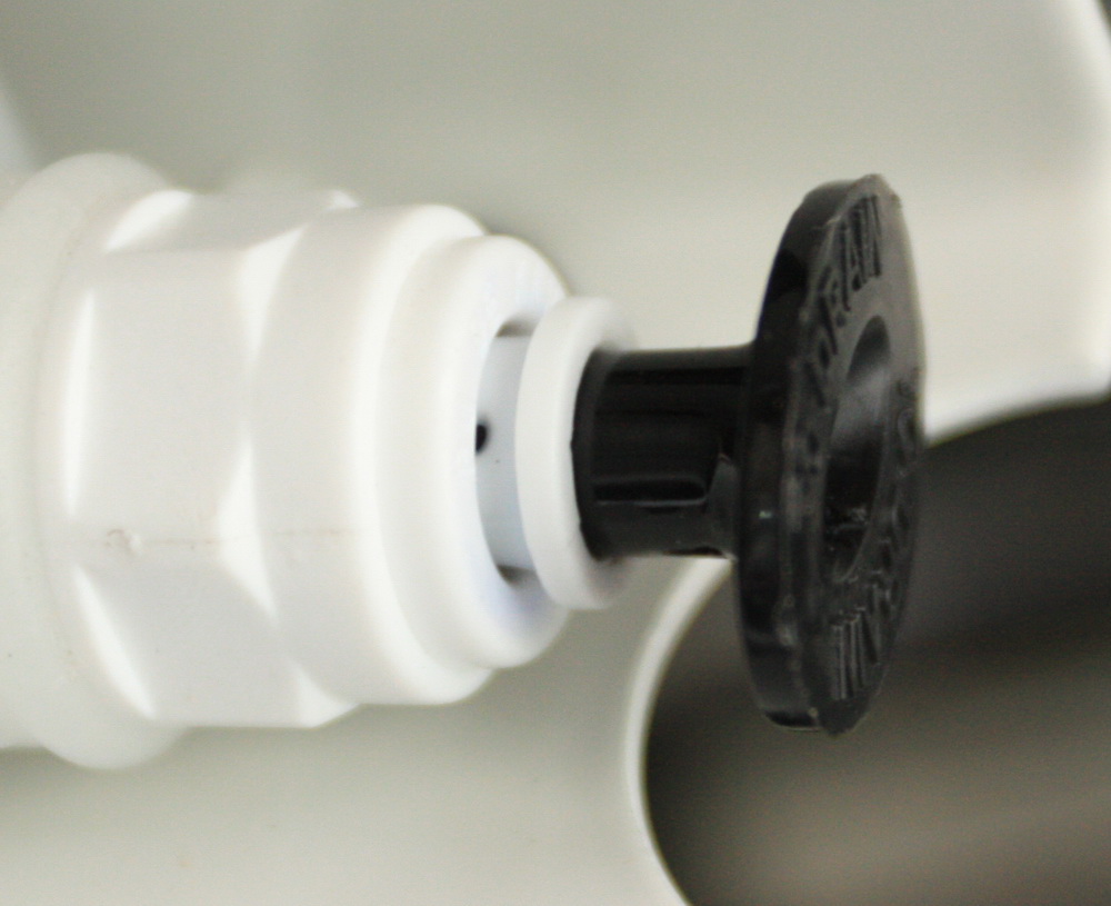

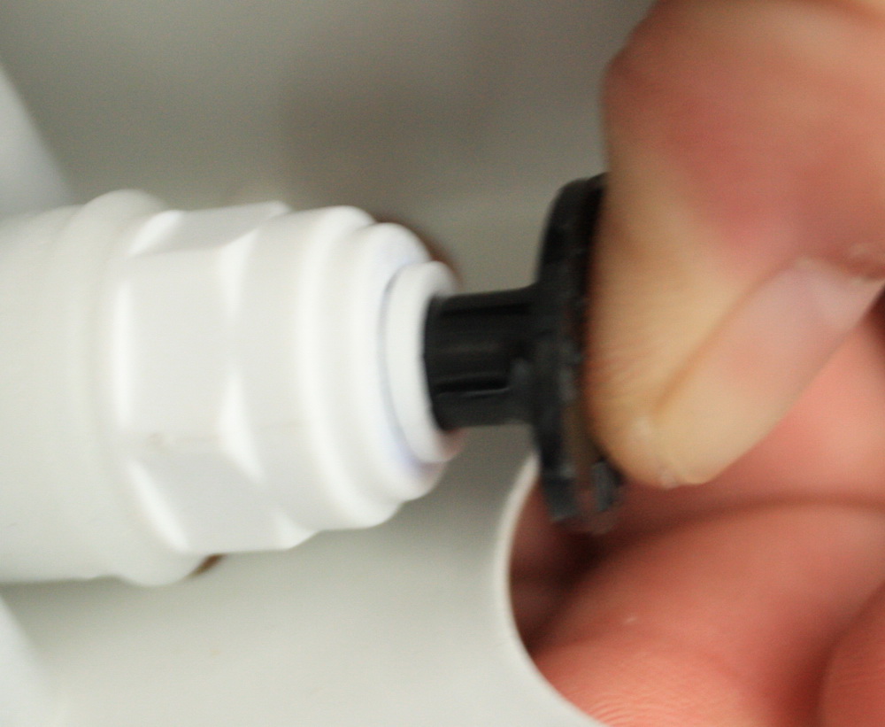

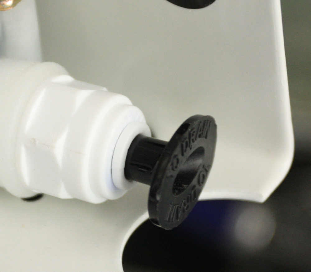

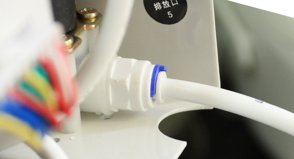

废水管比较特殊,一般都是用快插头的。原来可能会有一个塑料塞子。
先把这个塑料塞子取下来,保持的方法如下--

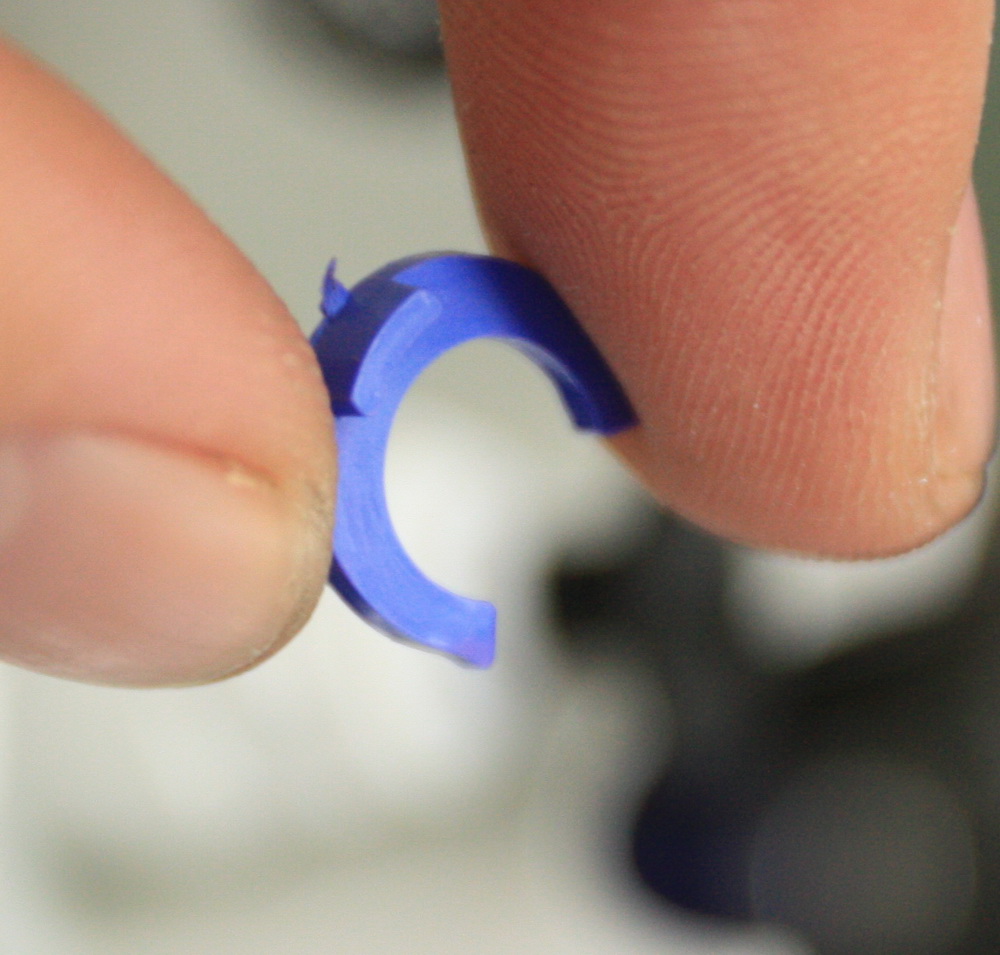

  用手指先把那个蓝色的锁定卡子取下来,这样快插的最中间那个部位就可以活动了;
向里按一下塞子可以看到那个原来放卡子的间隙位置会向里缩。
一只手按住白色卡环,让它缩在里面,另一只手抽出黑色的塑料塞子,只有这样才能取下来,否则卡环会把塞子锁住。
检查一下软管的端部应该平滑,然后把软件插到快插里,插到底的时候手上能感觉到"突“地一下才是到位了(底部有一个橡胶密封圈)。
再轻轻向外拉一下软管,把蓝色卡环装回去。这样软管就彻底锁住了。
