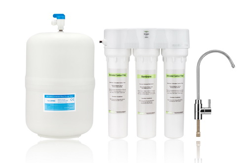

家用有罐纯水机优劣
纯水机的罐子,其实俗称储水桶,也叫压力桶。主要连接在纯水机和水龙头之间,用于暂时储存净化后的净水,内部通过压缩气囊形成压力,当打开龙头时,气囊压力把存的水通过水龙头排出来。 压力桶起到的作用就是起到储存水和放水的功能。
这种结构的优势:
第一,用水时出水量大,而且出水流畅,不会断断续续。
第二,减少噪音,可以避免纯水机频繁启动的情况,用着更安静安心。

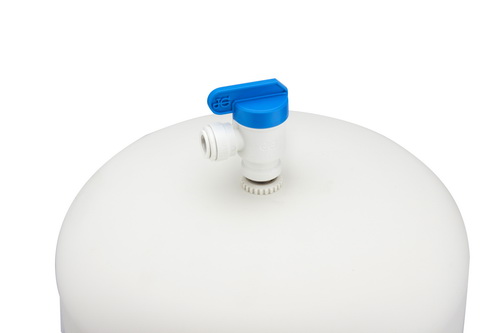

不足之处:主要是有人担心罐体的二次污染问题。部分压力罐内部为黑色橡胶,如果用的材料不好的话,长时间使用橡胶老化,产生异味,排水速度减弱;有一些压力罐设计进出水口在一侧,有死角,可能积留死水。
  有罐纯水机的优势在于诞生已久,技术精湛成熟,而且龙头出水量远远高于无罐纯水机,能够有效避免有罐纯水机放水滞后缓慢的问题,较无罐纯水机废水排放量更低,有罐纯水机深厚的技术积淀为其稳居市场夯实基础,这也是有罐纯水机仍然占据市场主流的原因所在;有罐纯水机的缺点是压力桶的存在使其需要占用较大空间,另外压力桶需要定期清洁,避免滋生细菌,导致二次污染。
森乐TFC系列纯水机采用一体式集成水路,减少控制部分的管件连接点。罐体采用卫生材料和顶部中心进水设计,减少死水和二次污染

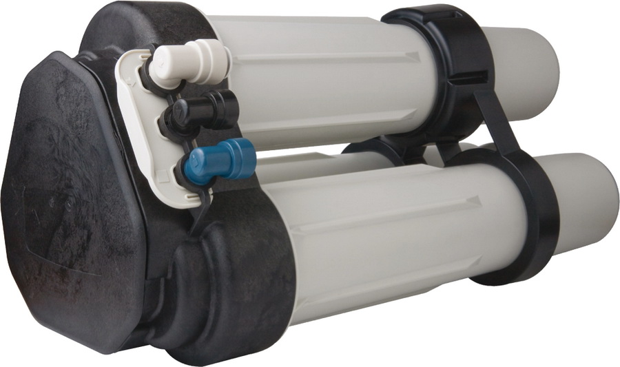

无罐纯水机是近两年才被研发出来的,最早的是美国GE公司的莫林(Merlin),采用集成式一体水路,外部接头非常少,配两只350G的超低压RO膜,无需电源和水泵即可工作。
