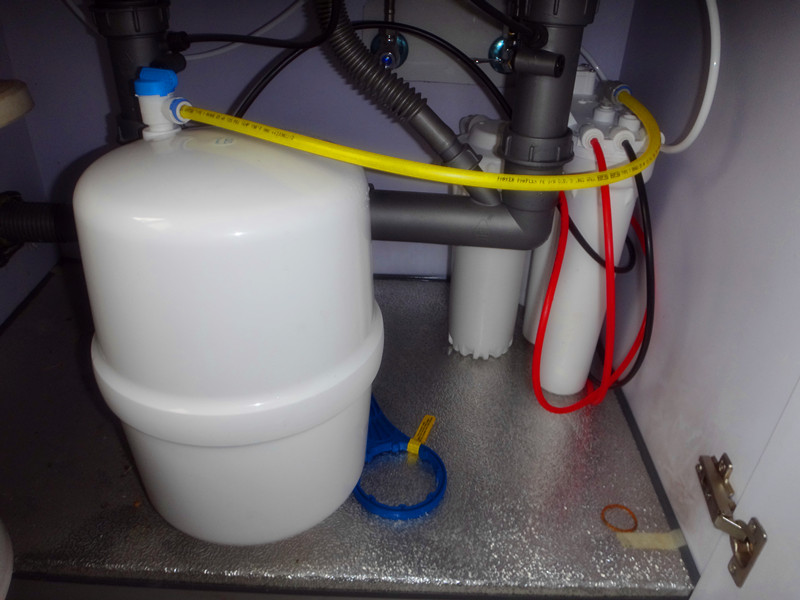

产品已经安装好了。客服态度很好,尽管来晚了。我拍照了,但相片太大,不能上传,怎办?

这个安装现场水压如何?水质怎么样?
zhuweige 发表于 2013-6-18 20:29
selecto 发表于 2013-6-3 22:09
这个安装现场水压如何?水质怎么样?
水压不大,水质很差,赶紧来检查吧!
senwater 发表于 2013-6-19 00:20
是不是说出水与进水差不多的?
我现在怀疑安装有问题。因为类似的三个客户全部在北京。
你那里有tds笔么?
zhuweige 发表于 2013-7-1 20:34
水质还在150左右,该想想办法怎么解决呀!我已经跟好几个朋友说要喝高质量的水,必须安装净水装置。现在这个质量自己都不敢用,怎么推荐给朋友呢?
senwater 发表于 2013-10-17 14:56
这个已经解决了。大家将来安装的时候一定要注意排水管上那个小的黄色部件不要丢失
